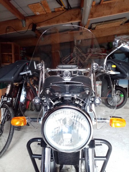

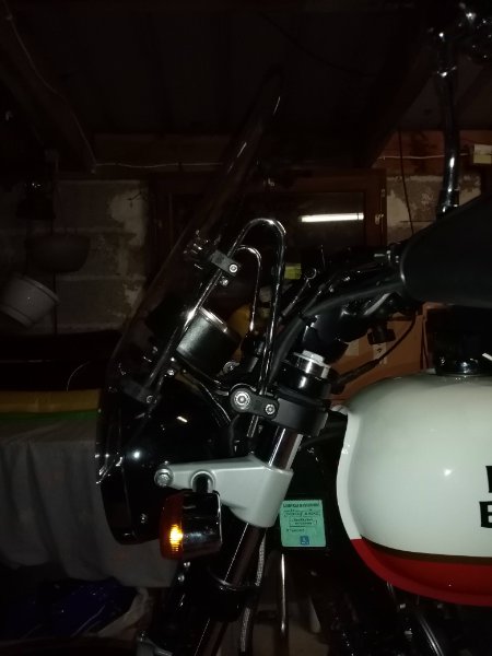

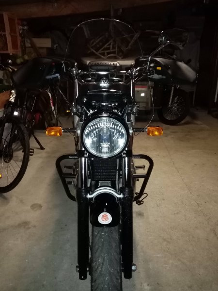

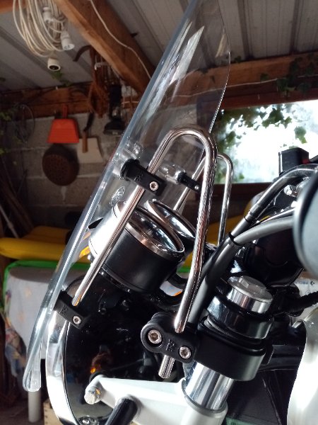

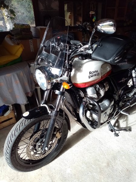

Pour s'accorder au top-case, hier j'ai monté un pare-brise touring. Désolé pour les photos mais je bosse quand il fait jour ! :D

Dom a écrit :Pour s'accorder au top-case, hier j'ai monté un pare-brise touring.
Pas de bruits ou de turbulences dans le cax ?

joli pare brise, marque ? modèle ? prix ?
j'ai hésité.
Si j'étais allé à Millevaches, j'aurais acheté, mais là ... je ne roule pas en ce moment.
Messages : 9036
Re: Accessoires pour les Twin 650
Messagepar Dom » 27 nov. 2021, 10:56
C'est celui de la Météor, 120€. J'ai pris le risque mais il faut bidouiller un peu. Les pattes de phare de la 350 sont soudées sur des fourreaux qui enveloppent les tubes de fourches, entre les tés. Les attaches du pare-brise sont d'un grand diamètre, il faut donc intercaler des morceaux de caoutchouc. Il faut également écarter un peu les grosses ferrailles bien lourdes pour que le plexi ne touche pas les compteurs.
Voilà, rien d'insurmontable. Quant à l'essai, j'attends le soleil mais je pense que ça va le faire. J'ai eu un Givi de la même taille qui m'a suivi sur plusieurs bécanes et qui était parfait pour mon mètre 63. ;)

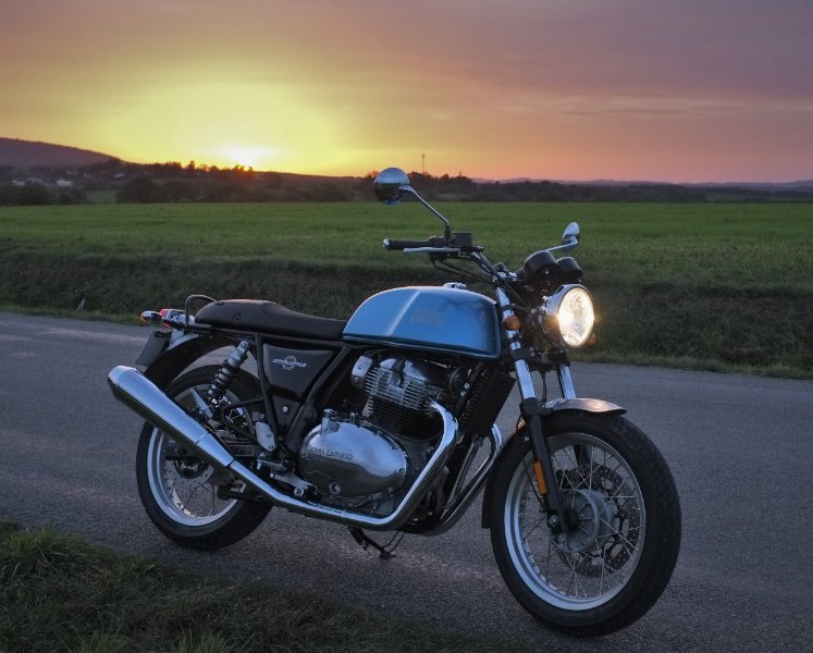

Messagepar Francesco vespa » 29 oct. 2022, 21:00

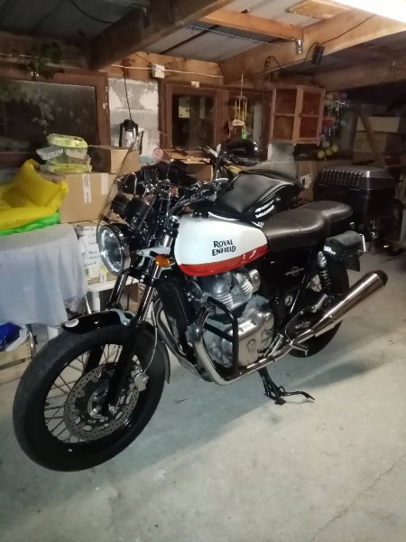

Ce n'est pas vraiment un accessoire, mais ça ne méritait pas d'ouvrir un sujet à part, alors je poste là.
Changement de résé sur mon Interceptor ( Silver spectre d'origine). Je voulais un peu de couleur, et j'aime bien la forme du résé de la GT, qui me rappelle vaguement celui de la Royal Moto 125 que je n'ai jamais pu m'offrir à l'époque. :)
Une annonce très correcte sur LBC, pour un résé neuf, et hop !
Changement facile, faut juste faire gaffe en remontant la pompe à essence, que les deux joints spi soient bien en place ( une toute petite lichette de pâte à joint les aide à tenir en place).
Pour les goûts et les couleurs, chacun jugera. Moi j'aime. En plus, comme je viens de changer les pneus, j'ai l'impression d'une nouvelle moto, plus vive, plus fine, plus légère.
(La selle c'était déjà un modèle GT confort, plus agréable et jolie que l'originale).
La version Gordini blue Ventura :
20221029_115807 (2).jpg (161.5 Kio) Vu 1695 fois

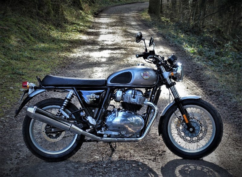

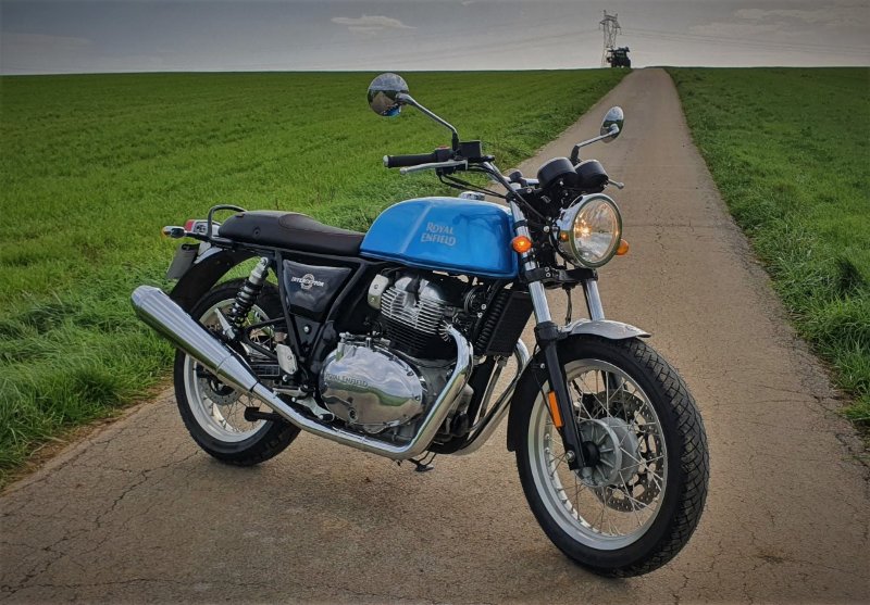

Pour rappel, la version de base :
DSC04789 (2).JPG (209.33 Kio) Vu 1695 fois
