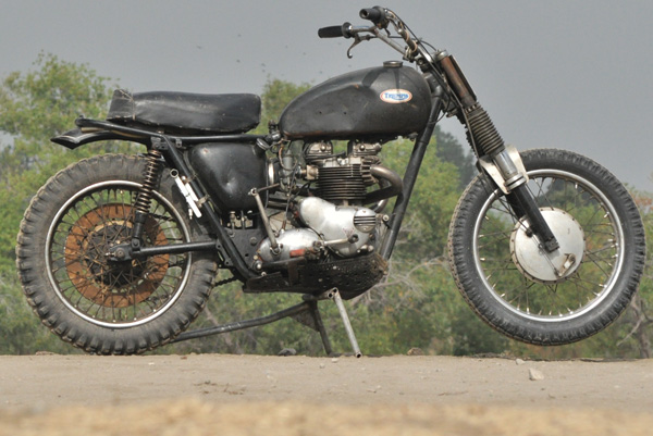

Je fais un essai d'insertion de photo, au passage si ça marche pour Reds ... ça c'est la vraie moto de Stive Mag Gouine!
Par contre 100Ko maxi, c'est rien du tout...
Comment fait on pour dégrader une qui fait 3Mo et la passer à 100ko ?

Reds a écrit :Image
Nan, vous faîtes chier les mecs... on avait dit "pas de photos de moi quand j'étais jeune".
Avec toutes les nouvelles nanas inscrites sur le forum ces derniers temps, je vais encore me retrouver avec ma boîte à mp saturée.
Pffff. Rhaalalala....

Torque, t'es vraiment sûr de ton coup ? Ce serait une TR6 dans son jus ça ?
