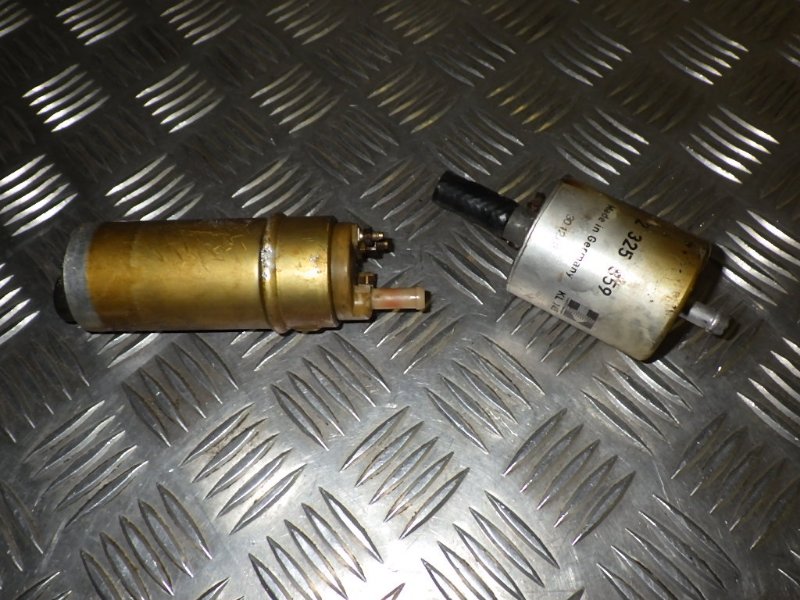

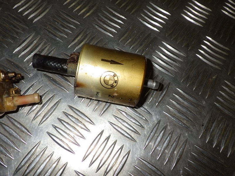

Il faut que tu tapes le bout des injecteurs sur une plaque en alu, ils sont probablement bloqués par le vernis.

J'ai bloqué plusieurs mois sur une panne de ma K75GS: un petit morceau de durit souple, immergée entre le filtre et un canalisation rigide, laissait fuir le carburant lorsque la pompe tournait.
Comme il était immergé, et que ça n'était visible que pompe en marche, c'était indétectable...
Bref c'est une piste à ne pas négliger, en faisant gaffe à prendre de la durit prévue pour être immergée, en plus.

C etait prevu, merci du conseil

Donc cematin on s occupe de la pompe,
reservoir non rouillé mais du vernis bien collant, pompe essence et filtre aussi
