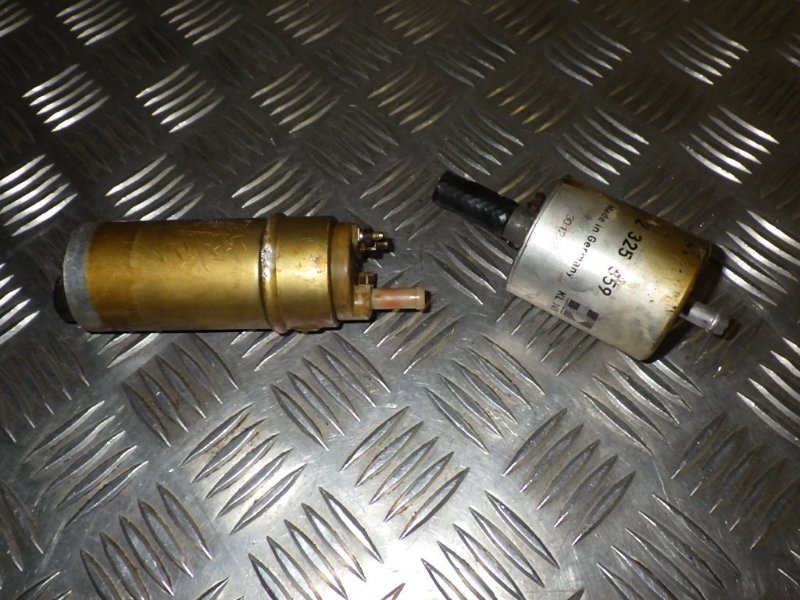

Il faut que tu tapes le bout des injecteurs sur une plaque en alu, ils sont probablement bloqués par le vernis.

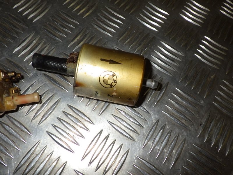

J'ai bloqué plusieurs mois sur une panne de ma K75GS: un petit morceau de durit souple, immergée entre le filtre et un canalisation rigide, laissait fuir le carburant lorsque la pompe tournait.
Comme il était immergé, et que ça n'était visible que pompe en marche, c'était indétectable...
Bref c'est une piste à ne pas négliger, en faisant gaffe à prendre de la durit prévue pour être immergée, en plus.

C etait prevu, merci du conseil

Donc cematin on s occupe de la pompe,
reservoir non rouillé mais du vernis bien collant, pompe essence et filtre aussi :D

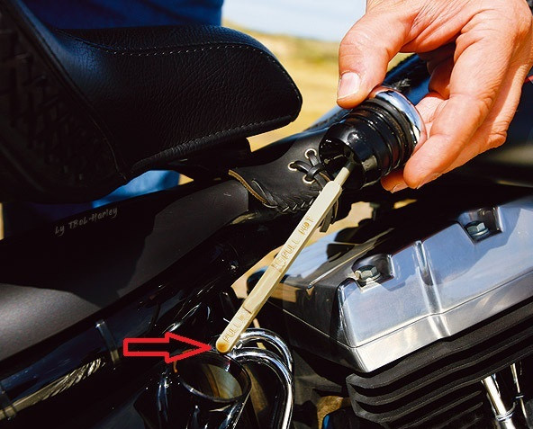

J ai un probleme avec la jauge d huile,
la mienne ne touche presque pas l huile,
quelqu un connait il un site ou je pourrai en trouver une plus longue ?
Messages : 14911
Re: Bien Molle 1100 GS
Messagepar druid » 30 août 2020, 07:48
:MDR: :MDR:
Et t'as changé le moteur de la bien molle pour un Massey-Ferguson ? ;)
Messages : 6687
Messagepar JicéduVar » 30 août 2020, 14:50
T Max 66 a écrit :.
Il y a des sites spécialisés pour rallonger les jauges, mais je craints que si je mets un lien ici, il va être supprimé par les modérateurs :D

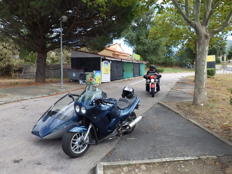

voila le Tremfe qu on a remis en route en mai ...
le biniou est resté 6 ans sans tourner et sans precautions de stockage,
on ouvert le bouchon d essence, ca ne sentait pas vraiment bon, :D , vidange du reservoir, demontage du robinet ( ok ) du coup de l essence neuve par dessus, des cables ,une bagnole , le tout relié :D et au bout de 40 secondes le machin est reparti,
apres une batterie neuve, et une centaine de bornes vidange faite et tout les fluides...
Cette aprem balade, tout va bien, sauf le petit orage non prevu :LOL: surtout parti en basket, tee shirt et sweat , meme pas de blouson :MDR: :MDR: :MDR:
Prats de Mollo, pour ceux qui etait a l Autmnale il y a deux ou trois ans, ( balade et pique nique avec Christain Lacombe )
Sergio avec son djean trempé :010: :010: :010:
et en meme temps : coup de vieux !!!
quelqu un lance a haute voix , de nouveau comme il y a 25 ans,
et au aussi sec et en couer les filles ( Alex et Kim) : pas nous ...
Et ouais 19 et 24 piges les filles
