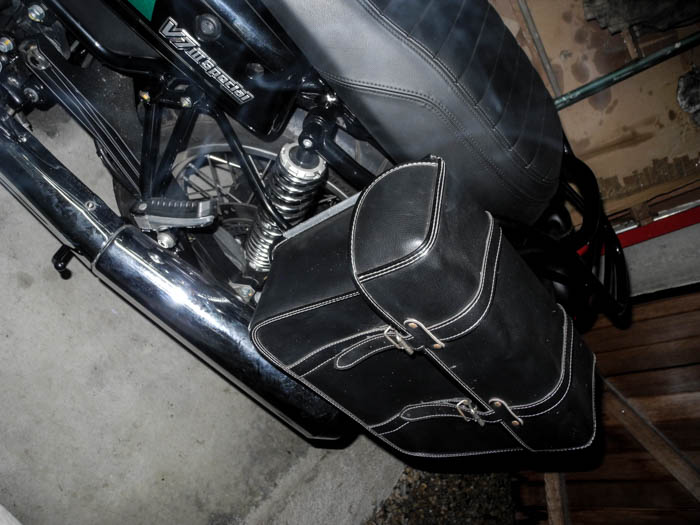

Gael a écrit :20211122_183429.jpg
Et voili!
L'écarteur ne passe pas très (très) près des ressorts d'amortisseur ?...

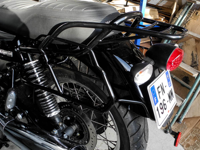

Bonjour.
Après avoir étudié un peu toutes les solutions, j'ai finalement acheté (cher) - et posé - le support-écarteur d'origine moto Guzzi pour fixation des sacoches par le dispositif "Klickfix".
Je ne prendrai pas de sacoches de la même marque ( plus de 600 euros par les moins chères et + de 1200 euros pour les modèles "cuir")
Je compte donc utiliser mes sacoches simili de type "sporfabric" qui présentent l'avantage de ne rien me coûter puisque je les ai déjà et celui d'avoir un dos rigide (aluminium) sur lequel il est possible de visser les éléments du dispositif "Klickfix" de Longride lequel présente l'intérêt d'être adaptable à toutes sacoches à dos rigides
Ces éléments, je n'ai pu les trouver que chez Louis Moto, je les ai commandés et j'en attends la livraison.
L'intérêt : on visse facilement les éléments à l'endroit où on veut sur l'arrière des sacoches ce qui permet de bien les règler en hauteur ( fixation haute + basse) notamment par rapport à la forme du support restant sur la moto et de la proximité des pots d'échappement.
En outre, les sacoches, démontables en 1 seconde, restent utilisables sur d'autres motos (ma classic chrome) avec leur système ( par sangles) de fixation d'origine évidemment conservé.
Photos à venir ... quand j'aurai reçu les "Klickfix" ... DHL est un peu lent ...
PS : prix du kit Klickfix : 92 euros

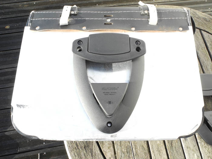

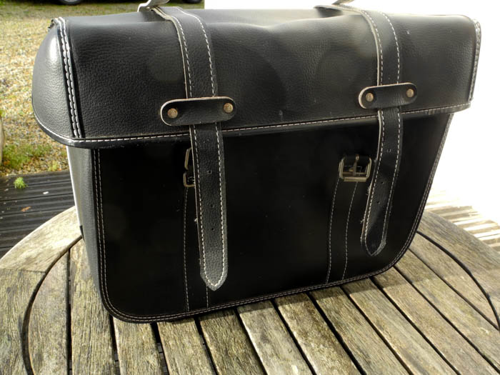

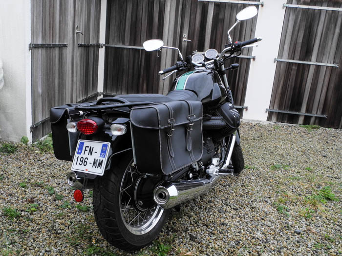

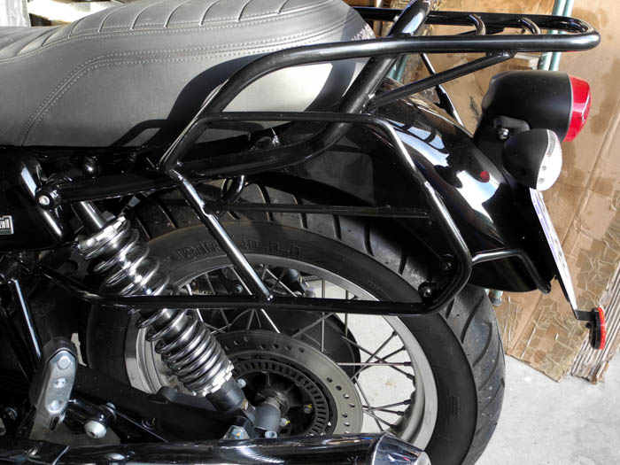

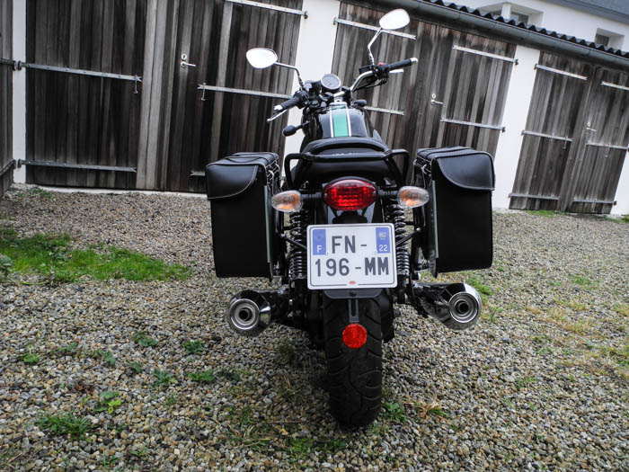

J'ai reçu le système de fixation "klickfix" commandé chez Louis Motorrad et l'ai fixé sur mes sacoches style Sporfabric .
Très facile à poser et impeccable dans le résultat : sacoches tenues très fermement sur le support de sacoches d'origine MotoGuzzi sans aucun jeu.
Vraiment bien !
Voici le support d'origine MotoGuzzi : bien discret je trouve ( le porte-paquet n'en fait pas partie, c'est une pièce indépendante) :
Voici les sacoches à équiper du klickfix :

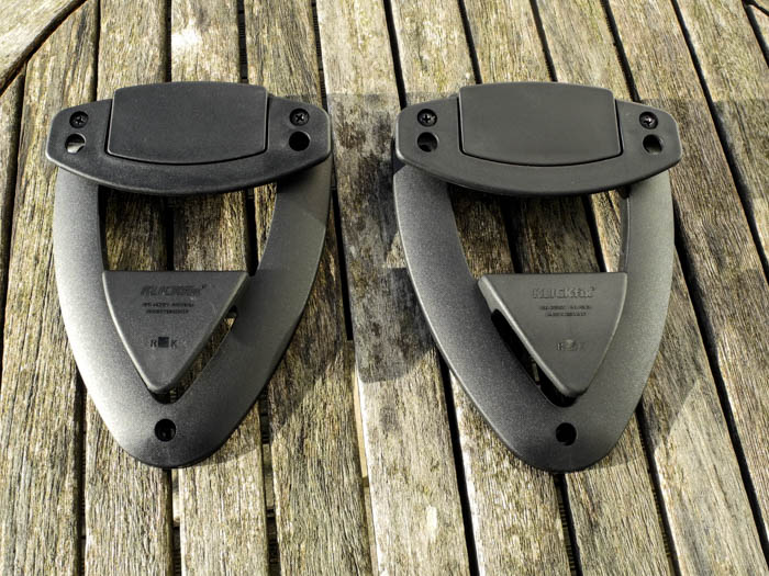

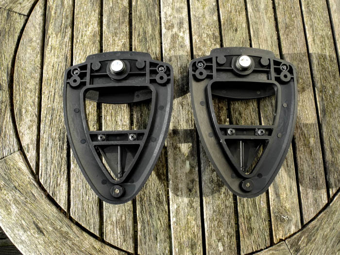

Voici le dispositif d'accrochage klickfix recto-verso :

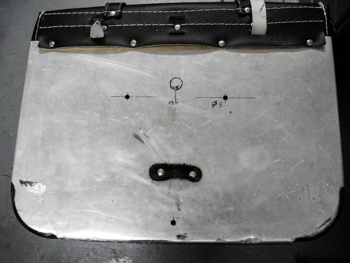

Voici le dos de la sacoche percé pour recevoir le klickfix :
Voici le klickfix mis en place sur la sacoche:

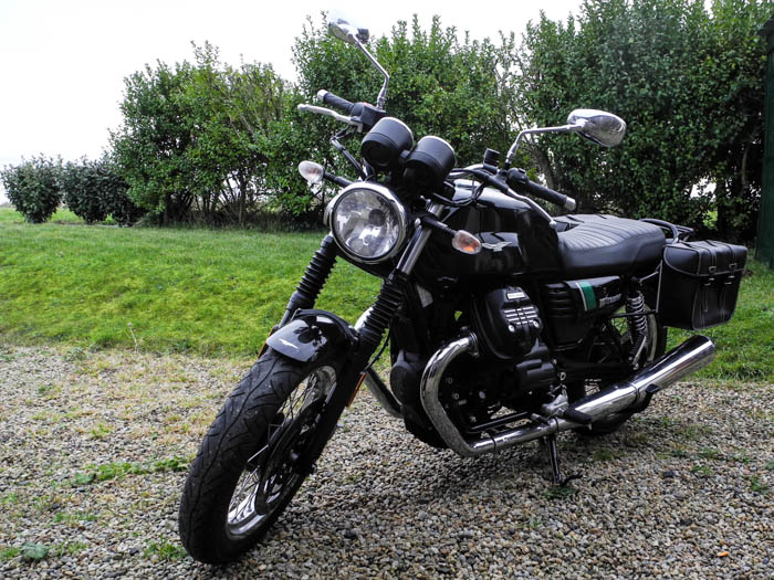

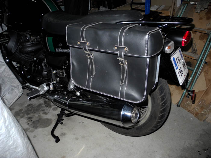

Et voici enfin l'ensemble sur la moto :
A noter que le klickfix est muni d'une serrure (photo 5)
Je l'ai supprimé en élevant le barillet pour deux raisons :
- d'abord je n'avais pas envie de percer un gros trou dans l'aluminium du dos des sacoches
- ensuite parcequ'à supposer les sacoches pleines à raz-bord, je n'y aurai pas eu accès ( la serrure se trouve à l'intérieur des sacoches et pas tout à fait en haut de celles-ci) On voit sur la photo 6 où il aurait fallu percer.
Voilà.
Je recommande vivement ce dispositif mais il est vrai qu'il nécessite un support de sacoches spécifique (et assez coûteux) fixé à demeure sur la moto.
PS : Les sacoches font 28 cms de haut et leur fond reste à une distance respectable des pots : parfait.
J'ai par ailleurs conservé les fixations par sangles en sorte que je peux les transférer quand je veux et très rapidement sur ma classic et ce, sans devoir enlever le klickfix. Pas belle la vie ? What else ?

C'était bien la question que je voulais te poser, et c'est bien le système que j'ai déjà vu.
Le hic, c'est effectivement la serrure qui est à l'intérieur, c'est pas vraiment pratique et je trouvais cela bien dommage car l'idée très bonne.

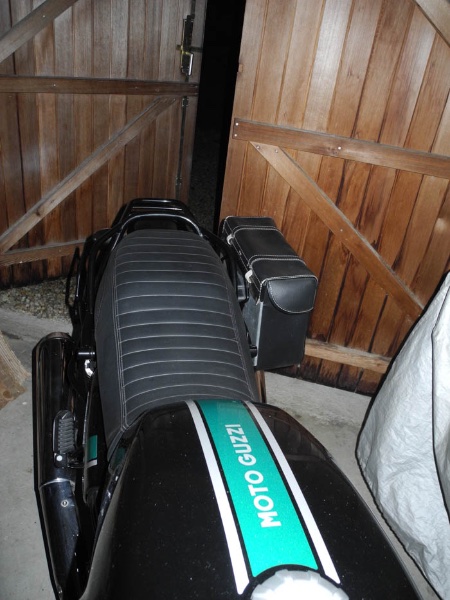

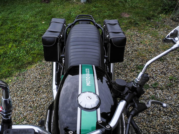

Voici quelques photos complémentaires :
Un gros sac polochon sur le porte-paquets et en route !

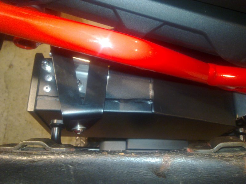

Même montage sur ma Guzzi.
Mais comme j'ai positionné l'attache au plus haut possible, j'ai conservé la serrure...
Quand elle est accessible, je m'en sert, ou pas, si sacoche trop pleine, ce qui est rare, elle ne sert juste
que pour la combine le bonnet, d'autres gants et voir le pique nique...
