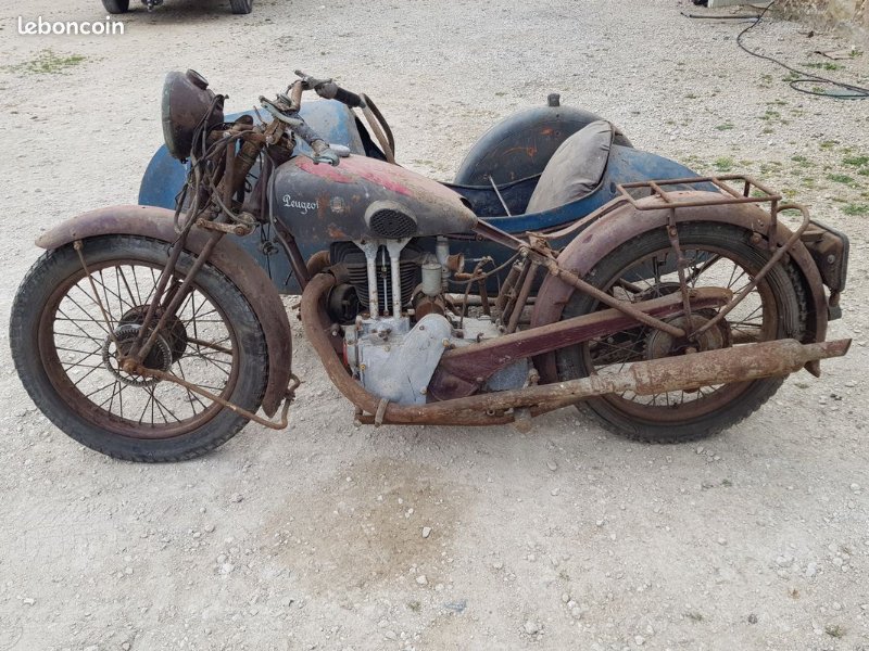

Messagepar Alain023 » 12 avr. 2022, 12:37
Pour ceux qui aiment mettre la main à la pâte. :057:
https://www.leboncoin.fr/motos/2145030366.htm
Messages : 4937
Re: la selection du jour
Messagepar PRYT » 12 avr. 2022, 13:03
1970, un sacré millésime pour ce modèle !!!
Messages : 6684
Messagepar JicéduVar » 12 avr. 2022, 13:41
Alain023 a écrit :Pour ceux qui aiment mettre la main à la pâte. :057:
Il n'y a pas comme une erreur dans la date du modèle (1970) ?
Le pilote devait avoir des semelles isolantes. :036:
