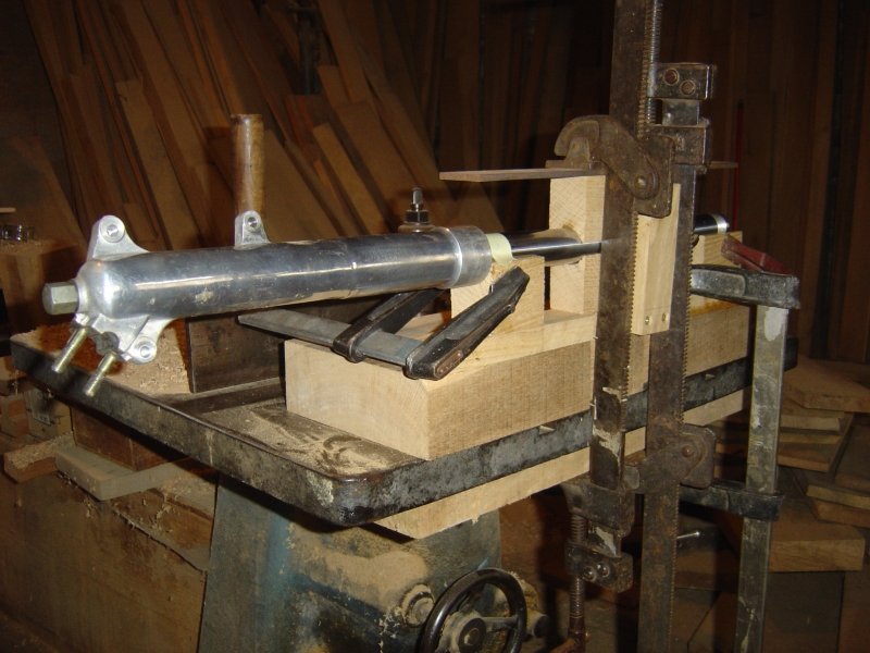

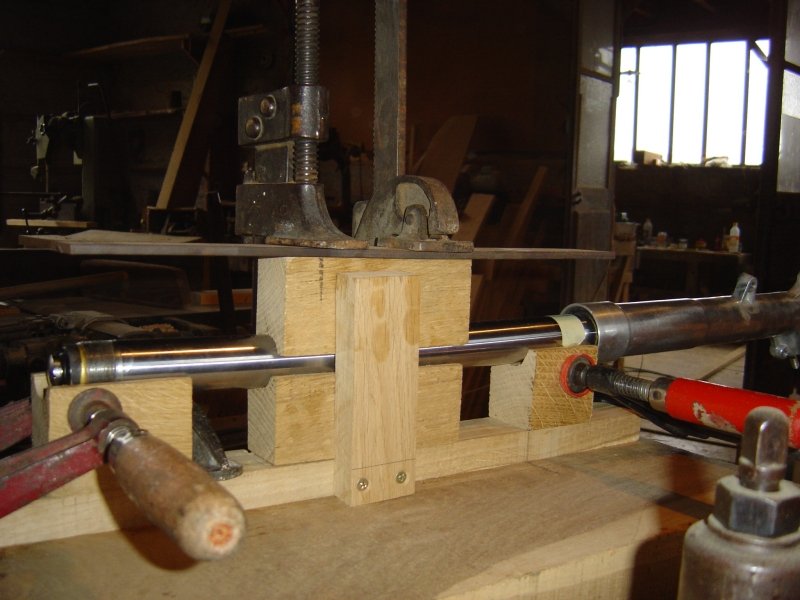

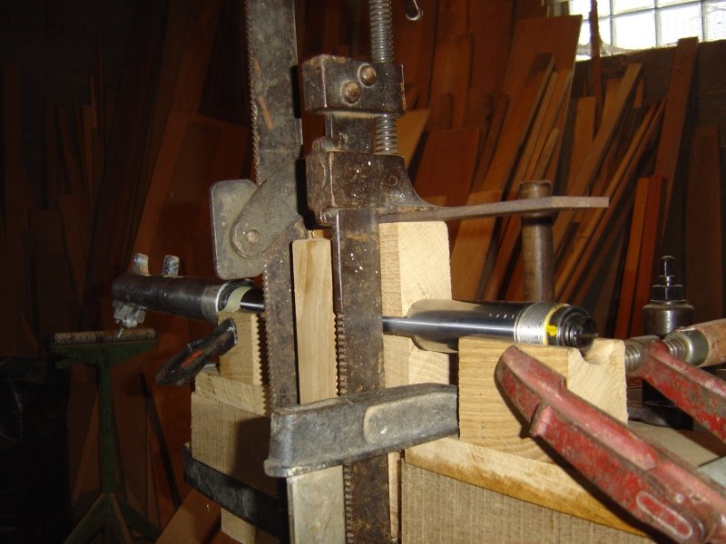

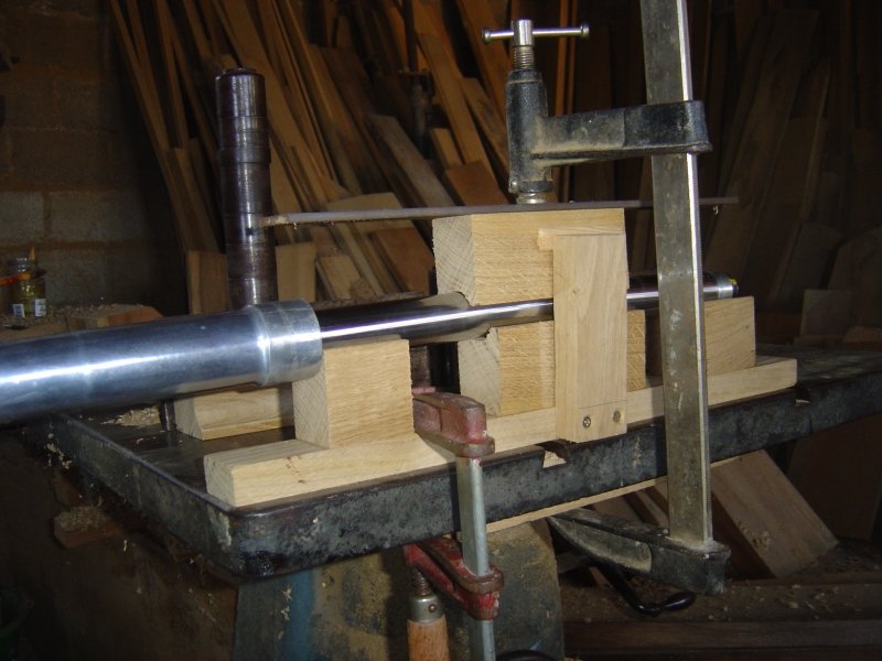

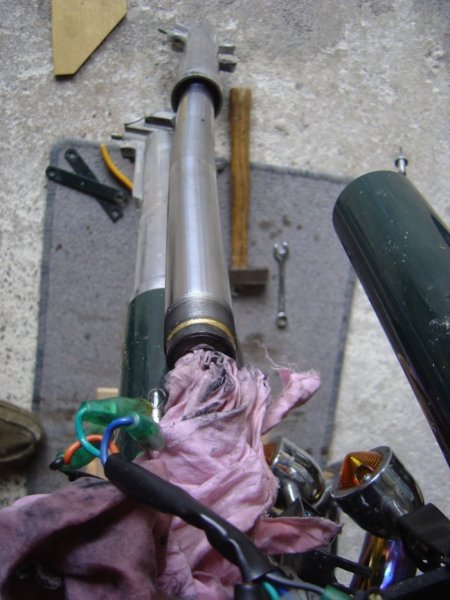

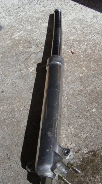

J'avais déjà causé de ma fourche faussée à mes débuts en Bullet et la façon dont je l'avais sauvée avec un montage costaud sur la table de la toupie.
Tout çà pour dire que si le pliage n'est pas trop sévère, on peut arriver à redresser les tubes. Mais en faire venir une paire depuis l'Inde est peut-être tout aussi simple :polom: :old:
Le mal est fait.jpg (56.32 Kio) Vu 1330 fois
Jambe à terre.jpg (53.5 Kio) Vu 1330 fois
Redressage 1.JPG (76.42 Kio) Vu 1330 fois
Redresssage 2.JPG (85.19 Kio) Vu 1330 fois
Redressage 3.JPG (81.43 Kio) Vu 1330 fois
Redressage 4.JPG (73.78 Kio) Vu 1330 fois

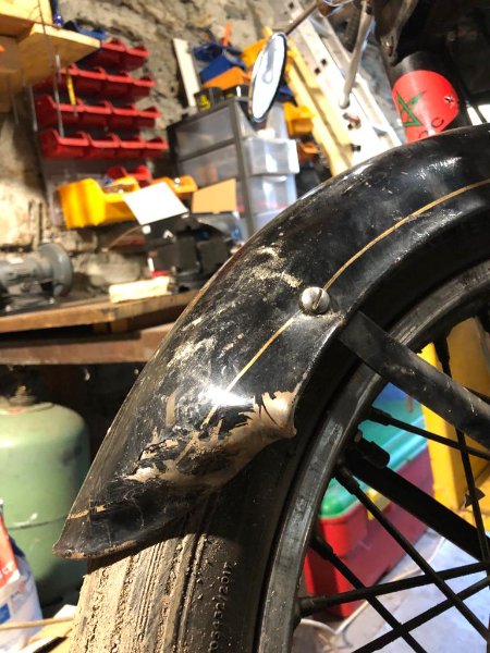

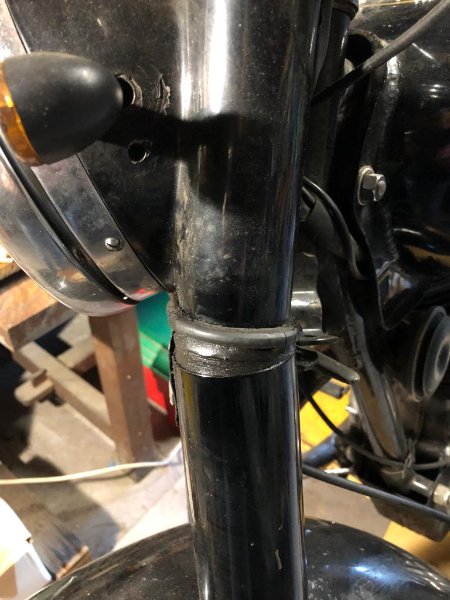

fourche G.jpg (56.21 Kio) Vu 1279 fois
Garde boue AV partie G.jpg (75.04 Kio) Vu 1279 fois

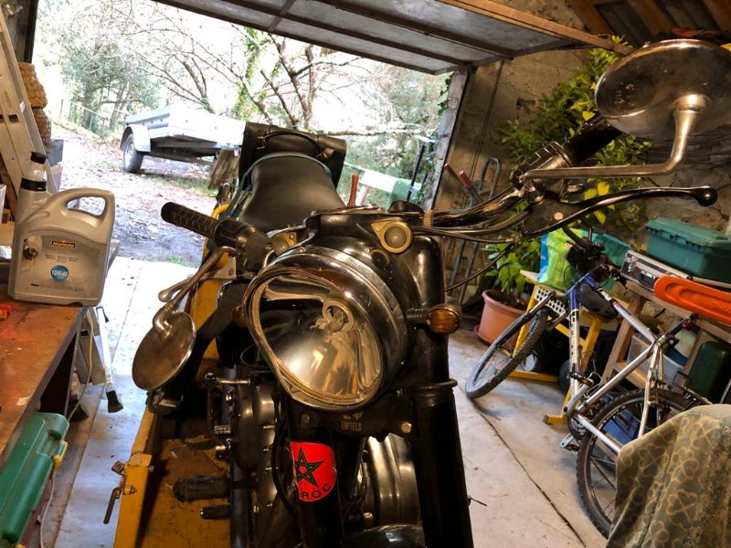

Phare et guidon.jpg (135.43 Kio) Vu 1279 fois

Re: Ca devait arriver.... cherche pieces 350 bullet 1994
Messagepar Jackymoto » 10 déc. 2022, 09:54

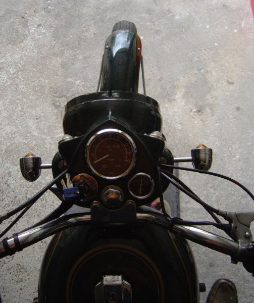

Et tu veux changer la fourche complète pour ça??
Deux tubes les cuvettes et les billes, des entretoises de caches en plastoc. j'ai un garde boue avant pratiquement neuf...
Celui d'origine et réparable en 15 mn. Le plus cher c'est l'optique de phare européenne et encore, ça se trouve sur le bon coin.
Le té se redresse comme du beurre( tu te sers d'un tube)
Il faudra voir si le cadre n'a pas morflé en en filant un manche de balais dans la colonne de direction.
