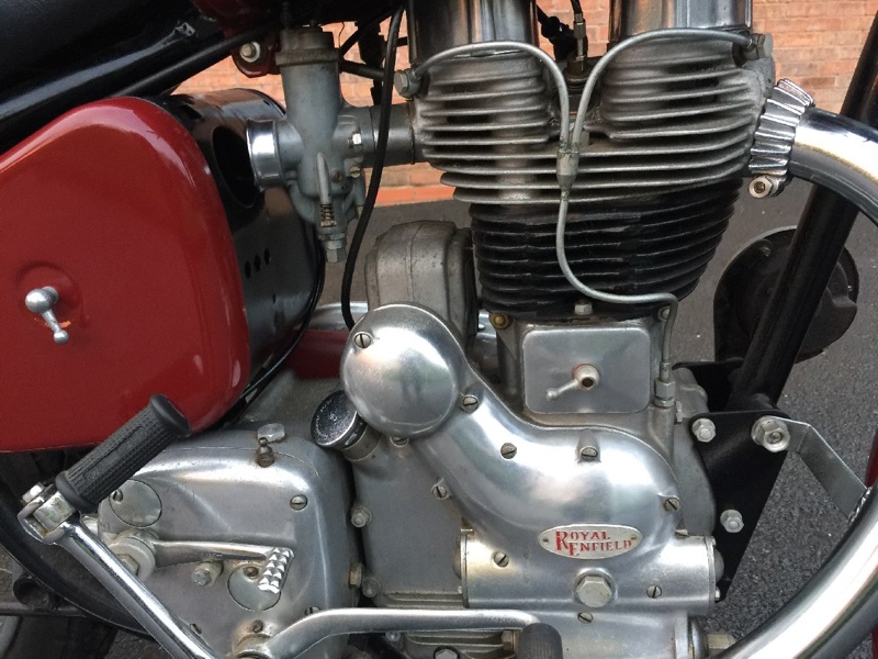

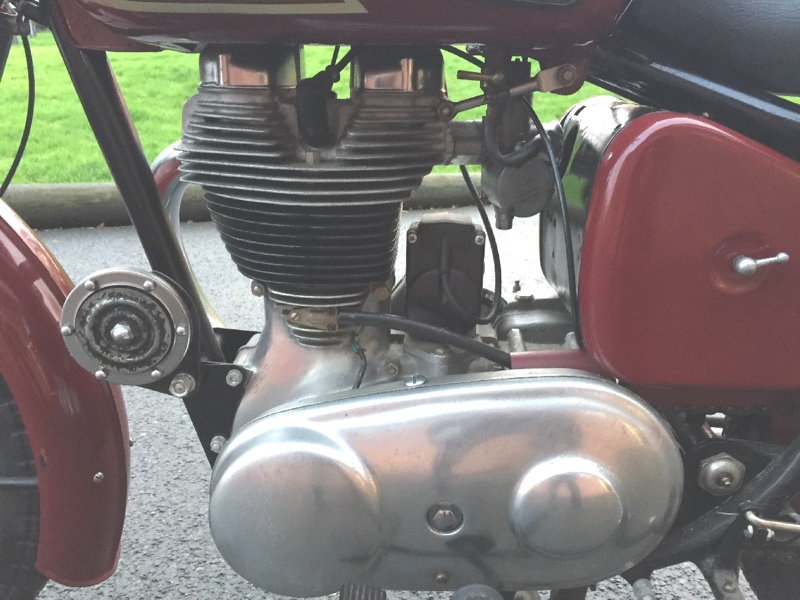

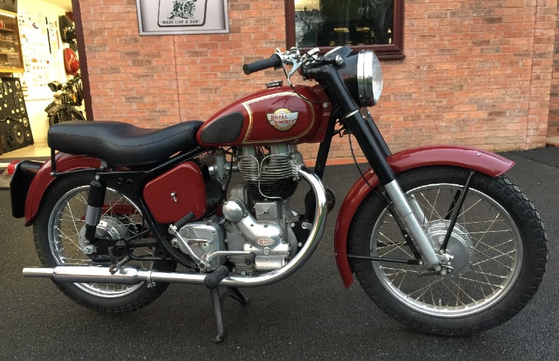

Adrian O a écrit :Chez Bip, une 500 Redditch de 1956. £4600 ou €5300.
A.
https://accessories.hitchcocksmotorcycl ... page=Bikes
Très belle moto ! Bel état.
Messages : 13807
Re: la selection du jour
Messagepar Marco » 28 déc. 2023, 00:53
Jano a écrit :Moteur probablement rincé alors.
Mais non... un filtre à air, c'est mieux, bien sûr, mais vu l'usage "collection" d'une Bullet de 1956, d'ici que le cylindre en souffre, il se passera plus de temps que son propriétaire ne pourra en passer à son guidon.
Beaucoup d'anciennes roulent comme ça sans problème. Et puis il suffit de virer le cornet pour y remettre un bout de durite au bon diamètre qui entre dans la boîte et d'y planquer un semblant de filtre au bout de la durite.
Messages : 10820
Messagepar Tonton » 28 déc. 2023, 07:36
Les types qui roulent avec un cornet ouvert sont des nase ( hormis en compet ) , pour cet exemple , y'à la place d'y mettre un filtre plat circulaire genre çà ....
Ou de mettre comme d'origine , c'est souvent le mieux... :)
Messages : 19559

Tonton a écrit :Les types qui roulent avec un cornet ouvert sont des nase ( hormis en compet ) , pour cet exemple , y'à la place d'y mettre un filtre plat circulaire genre çà ....
Ben, pas toujours.
Sur ma Velocette MSS de 1936, vendue d'origine sans filtre à air, tu n'as pas la place de mettre ton filtre à air en forme de pancake.
Messages : 10820
Messagepar Tonton » 28 déc. 2023, 08:53
Tu n'a qu'a pas avoir de mob mal foutues.... :)

c'est marrant, ces commentaires péremptoires sur l'absence de raccord au filtre à air sur une moto âgée de 76 ans, surtout quand cette moto est une des premières Bullet 500 des séries desquelles les nôtres découlent et qu'on est sur un forum... de Bullet !
Cette Bullet est pourtant intéressante à détailler : elle a le "nouveau" cadre qui équipera ensuite les twin et les Bullet anglaises jusqu'en 1962, celui que les Indiens n'ont pas utilisé... sa culasse à ailettes élargies (par rapport à la 350) est celle que les Indiens vont copier quand ils sortent la 500 en 1991... elle a le double frein AV simple came, une magnéto Lucas SR1... les fonderies du bas-moteur sont également caractéristiques, avec le bouchon de vidange latéral (elle a aussi un bouchon dessous).
Pour ce qui est du boîtier derrière le moteur, oui, il contenait le filtre à air côté droit tandis que la partie gauche fermée par un couvercle reçoit la batterie 6V et les connexions électriques ainsi qu'un petit logement pour les outils.
En usage courant de nos jours, cette Bullet très propre et quasi complète (il semble manquer le raccordement électrique de l'alternateur au faisceau principal) ferait une excellente moto ancienne utilisable facilement et son prix de 5300 € la rend bien plus abordable que ce qui est couramment demandé aujourd'hui pour une BSA B31 ou une Velocette Viper, par exemple.
Elle est assez rare et pourtant, toutes les pièces sont dispos chez Hitch'.
En France et dans les rassemblements d'anglaises classiques, on n'en voit jamais et je n'en connais de semblable que celle de Pryt qui fut celle d'Adrian qui fut achetée par Seb avant que Pryt ne la rachète ensuite.
