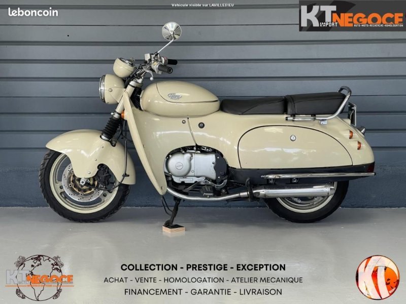

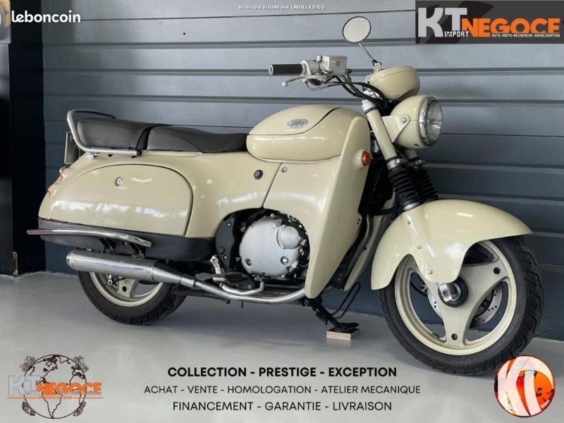

Messagepar skoncey » 30 déc. 2023, 19:20
Je ne connaissais pas, elle a son charme! Sauf le prix!
https://www.leboncoin.fr/offre/motos/2364202039
Re: la selection du jour
Messagepar Jackymoto » 30 déc. 2023, 19:25
Même principe que la Velocette Vogue ou la Gnome LX 175.
Faut pas tomber en panne avec...pas un boulon de disponible.
A Vitrolles ils sortent de temps à autres des machins rigolos comme ça des containeurs.
Messages : 3890
Messagepar Skyranger » 30 déc. 2023, 19:48
Même si elle était à 500 € je ne mets pas mon derrière sur ce truc ridicule!
Non, mais, allo quoi? :woot:
Messagepar Jackymoto » 30 déc. 2023, 23:17
Une Motobessa.

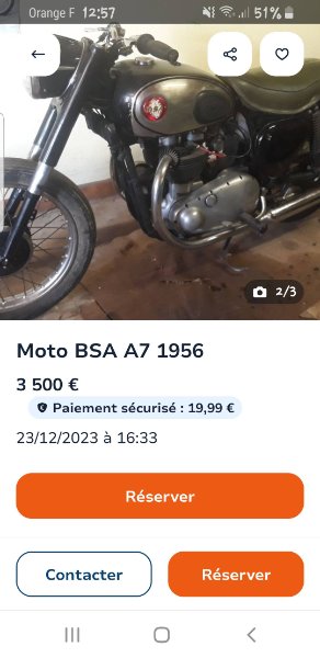

Messagepar Grégory Tlse » 31 déc. 2023, 13:00
Je n'arrive plus a joindre le lien ...
Messages : 19562
Messagepar Daniel78 » 31 déc. 2023, 13:21
Grégory Tlse a écrit :Screenshot_20231231-125727_Leboncoin_compress86.jpg
Celui-ci ? : https://www.leboncoin.fr/offre/motos/2432837937
Messagepar Grégory Tlse » 31 déc. 2023, 13:36
Oui c'est ça,je n'arrive plus a copier le lien...
Messagepar Jackymoto » 31 déc. 2023, 14:03
Le problème des A7 , tu ne sais pas si le vilo en fonte va se casser au milieu dans 100 ou dans 10 000 bornes.
Messages : 25858
Messagepar JacquesD » 31 déc. 2023, 14:13
Jackymoto a écrit :Le problème des A7 , tu ne sais pas si le vilo en fonte va se casser au milieu dans 100 ou dans 10 000 bornes.
Est-ce que la raison de la casse inéluctable est connue ?
:mouais:
Grégory Tlse
Messages : 2578
Prénom : Greg
Messagepar Grégory Tlse » 31 déc. 2023, 14:15
C'est dommage je les trouve très abordables et jolies...il existe peut-être des viols renforcés, ou peut-être en le rééquilibrant ??
Messagepar Jackymoto » 31 déc. 2023, 14:37
Voui, utilisation de fonte merdique au lieu de celle à graphite spheroïdal obligatoire.
Même sur les Matchless à pallier central ça cassait. Une anglaise des années 50, tu tires dessus
tu la casses. Les Norton étaient les moins mauvaises...mais cassaient également le vilo si tu tirais trop dessus.
Quand ils ont enfin mis le bon acier, ça tenait...mais comme ils avaient augmenté la cylindrée (et les jeux) pour faire
plaisir aux Américains...ça s'usait trés vite. Quand tu vois des bielles de 750 BMW et des bielles de Bonneville,
tu sais pourquoi il y en a une plus costaud que l'autre.
Pour l'équilibrage, c'est un double monocylindre et tu ne peux l'équilibrer que pour un régime précis par exemple 4000trs.
En dessous il vibre en dessus aussi. L'Atlas était une catastrophe à ce niveau et descendait les roulements de vilo tous les 10 000,
réglé comme du papier à musique.

Messagepar Grégory Tlse » 31 déc. 2023, 14:45
J'adore les vieilles Anglaises mais quelles bêtes à chagrins !!

Messagepar PRYT » 31 déc. 2023, 16:11
Celui des twin RE:
"Tony Wilson-Jones spécifia que pour encaisser la nouvelle puissance (plus de 50 CV), le vilebrequin, toujours monobloc, était fait dans une fonte nodulaire au graphite sphéroïdal de 40/45 T/in² (6,2/6,975 t/cm²). Sauf les tous premiers, ils étaient équilibrés dynamiquement. Le diamètre des manetons grimpait à un énorme 47,625 mm, taille que Triumph, remarquera Tim Holmes, n'atteindra qu'à la fin des années 1970."

Messagepar Taurim » 31 déc. 2023, 16:31
J'ai cherché et trouvé. Il semble que ce soit une pratique relativement courante de refaire des vilebrequins en acier pour les anciennes Norton, en particulier celles qui servent sur circuit.
(balance en pounds) :
Voir des vilebrequins pas calés comme d'origine..
https://shop.srmclassicbikes.com/produc ... 0mm-stroke
