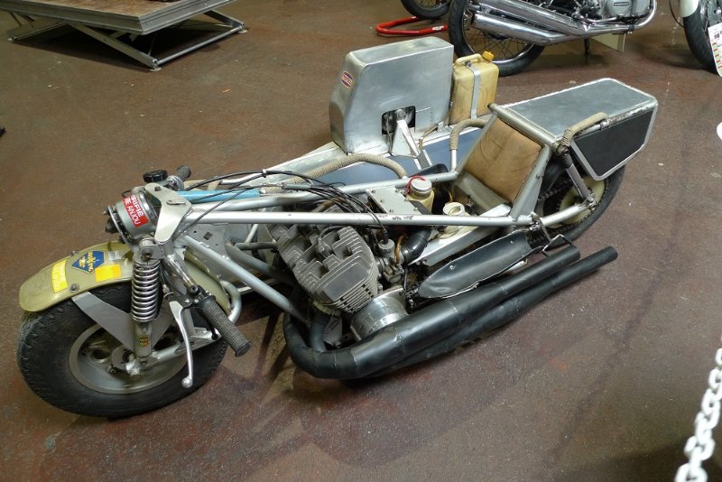

L'aut' jour au salon moto de Limoges il y avait cet attelage de course dont la couronne de transmission était en matériau de synthèse (céloron?)
Quand je vois l'usure très prononcée de la couronne acier présentée ici, je me demande comment celle de compet' peux résister

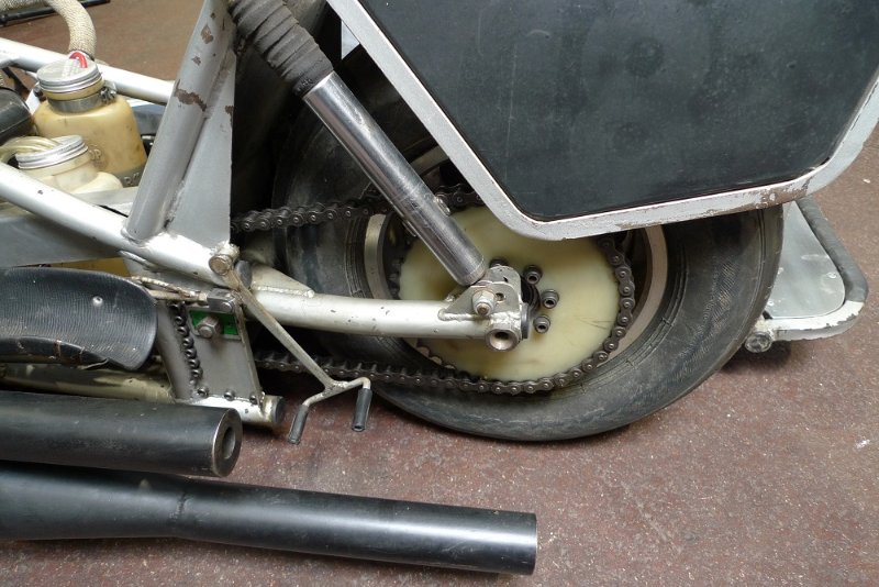

Limobull a écrit :L'aut' jour au salon moto de Limoges il y avait cet attelage de course dont la couronne de transmission était en matériau de synthèse (céloron?)
Quand je vois l'usure très prononcée de la couronne acier présentée ici, je me demande comment celle de compet' peux résister![]()
Pas du céloron mais du nylon
.Matériau classé comme auto-lubrifiant, moins de frottements, moins de pertes. Inconvénient la couronne ne supporte pas le moindre effort en latéral sinon ça pète.

Le side c'est celui de mon pote Pierre Guerrin qui a toujours construit ses sides de compétition lui même.
Il était instituteur, pas mécano. Avec mon pote Château instituteur soudeur au chalumeau maintenant décédé,
ils avaient terminés second au championnat de France de side-car, en gagnant un nombre considérable de courses de côtes.
Une saison de course, tu fais dans les 3 ou 4000 km impossible de bouffer une couronne comme ça...sans compter
qu'ils devaient en changer suivant le relief du circuit.Une couronne nylon est trés légère, ce qui est important.
Les boites d'admissions sont faites avec des boites de petits pois, et l'échappement maison.A part le moteur Kawa
(celle qu'il utilisait pour aller au boulot) tout le reste est fait avec du rebut et des pièces provenant de la casse.
Les roues et les freins venaient d'une Austin.
A remarquer le peu d' autocollants car ils n'ont jamais eu de sponsors, ce qui était un choix.
Moqueur Pierre disait à ses fils, "Regardez, celle là c'est une vraie moto de course elle a des auto collant partout!"
La description de ce qu'il voyait dans les moteurs explosés de ses concurrents "préparateurs agrandisseurs de trous"
est toujours comique.
La"préparation" d'un 750 Kawa consistait à ne surtout pas toucher le moteur et de bien accorder les carbus d'origine
aux pots de détente pour avoir de la pêche à tous les régimes.

Les pignons en nylon ou en celoron, c'est pour réduire les bruits mécaniques.
Le premier pignon de distribution en nylon que j'ai vu sur une moto, c'était sur une 300 Giléra qui avait
des pots en aluminium au son ensorcelant.
https://www.classic-trader.com/de/motor ... 958/324582
Un pignon en composite revient 4 fois moins cher et a un poids réduit.Le plastique est cher, mais tu peux faire les ébauches de dents(ou la totalité) par moulage.
Sur ta Bullet, c'est celui de la pompe à huile qui ne force pas beaucoup.
Ceux que j'ai vu casser, c’étaient ceux des distributions des Panhard et des Renault 85 (Frégate etc)
il étaient en céloron (du tissu et un liant bakélisés). Les pignons de distributions en acier arrivent à perdre leurs
dents sur certains moteurs de tracteurs avec des distributions calculées un peu juste.
Une chaîne de tronçonneuse qui casse, ça n'arrive plus depuis longtemps. Du temps ou certaines étaient
de qualité douteuse, René mon patron disait qu'elles tombaient verticalement...comme quand elle saute
ce qui m'arrive régulièrement dans les petites branches.Pas de danger avec ça.
Ah oui, sur une 500 Honda, une couronne en nylon tenait 12 000km et perdait ses dents en 100 km.
