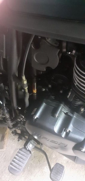

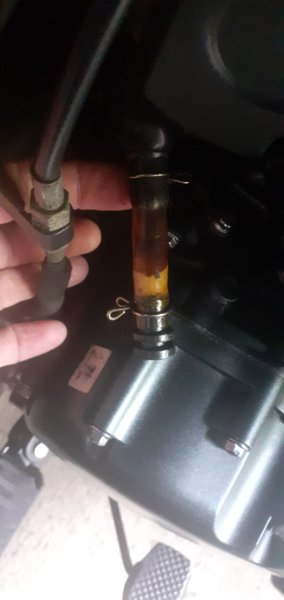

Alors voici la pièce en question.
Ca ressemble à un filtre ou plutôt un genre de décanteur car vous le voyez, il n'y a pas de circulation dans la pièce, juste une entrée.
Il y a de la mayonnaise dedans, on pourrait penser à de l'huile du coup mais le liquide est fluide comme de l'essence.
C'est ca le cathéter ?

C'est la purge de la boîte à air.
L'huile vient du reniflard moteur et l'eau de l'air et de la condensation.
Tu vides le tube, remets le bouchon et roule !

Bien pris, merci Plouf !

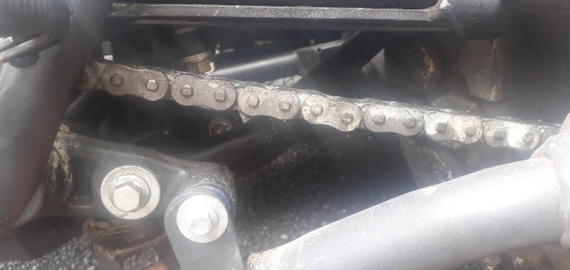

J'ai repéré deux ou trois points durs" dessus :
J'appelle ça un point dur car le maillon ne veut pas se mettre comme les autres, sauf à la pince.
Est-ce dû à un mauvais état de la chaine (5000 km) ou une mauvaise tension (2,5 vm à la flèche)

2. La chaîne bat la chamade par intermittence, surtout lors des sous régimes en côte.
Ca fait un bordel de tout les diables que je ressens dans les cales reposes pied.
