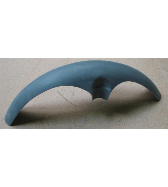

c'est les gardes boue de la 500 classic ?

Bonjour navigateur, oui c'est exactement ceux de la 500 Classic ;)

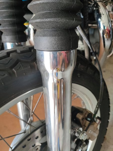

royalist34 a écrit :Bonjour à tous,
Première ébauche des travaux et je pense que cette fois-ci, je ne vais pas m'attirer les critiques :LOL: :ptdr: ;) car on reste bien dans le concept " roots" :oué:
bien à vous pour vos commentaires.

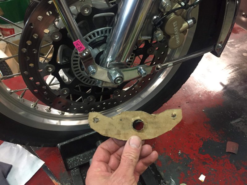

Je fais la même chose que toi ... Avec un garde boue avant de standard EFI et un garde boue arrière d'electra EFI.
Comment fixes tu le garde boue avant entre les deux fourreaux de fourche ? As tu fait un rigidificateur ?
Le garde boue avant ne rentre pas sur la mienne à cause des trous de fixation du rigidificateur d'origine

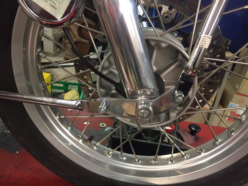

Oui, regarde les photos...

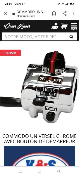

Il y aura mêmes ces commodos ;)
Beau travail. Tu t'inspires aussi du thailandais ?
Mes tringles seront des tubes de 12mm

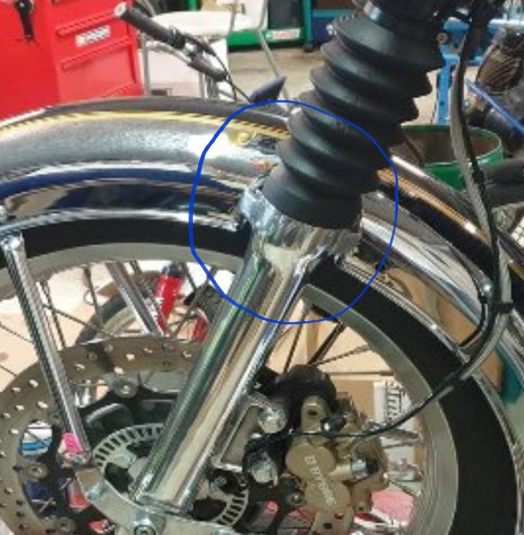

Comment fais tu pour fixer le garde boue avant entre les deux fourreaux, je n'arrive pas à voir le détail ?:
Fatalan a écrit :Enfin une moto arrangée avec goût ! Assez rare en ces temps ou sévissent les rois de la disqueuse...
Merci beaucoup de ce message très positif ;)
Pour répondre à ta question, il y a fallu passer la disqueuse pour éliminer le support fileté.

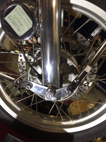

Messages : 3441
Re: Mon Interceptor 2020 façon 1968
Messagepar jipounet » 04 juin 2021, 13:07
Merci pour les photos. Je vais plutôt faire un rigidificateur adapté au garde boue de bullet (sur la face interne du garde boue) qui utilisera ces points de fixation

royalist34 a écrit :Bonjour,
Le pontet ne sert pas uniquement à maintenir le GB, il participe aussi à la rigidification de la fourche.
Ben oui! c'est pas le GB d'origine en plastoc qui nécessite un pontet en métal avec quatre points de fixation sur les fourreaux.
L'usage de la disqueuse (sauf à reprendre de nouveaux fourreaux d'origine) vient de te faire perdre certainement la garantie pour tout problème relatif à la tenue de route et même plus si l'importateur pinaille sur un autre sujet . Quid de l'assurance également si sinistre grave.
