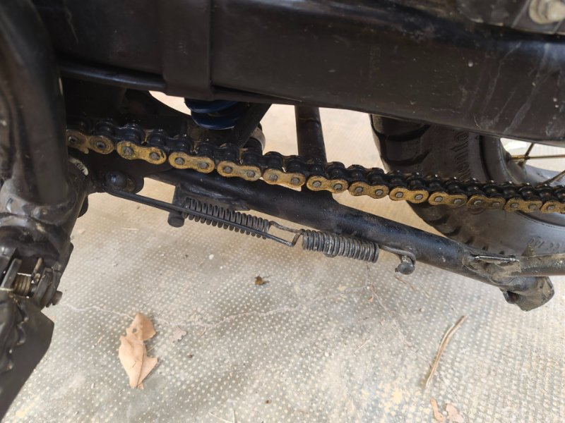

J'ai regardé comment changer mes ressorts de béquille centrale. Au moindre cahot, au moindre virage... ça frotte et ça tape :tagl:
ressorts de béquille.jpg (90.92 Kio) Vu 3327 fois
Je vais modifier pour mettre un système comme ça :
Je mettrai 2 ressorts, l'un dans l'autre.
