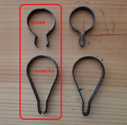

- Messages : 6080
Re: BV 4...
Salut Altotrad,
Faudrait peut-être aussi regarder l'état des 2 ressorts en forme de lyre qui verrouillent le mécanisme de sélection.
J'ai remplacé les miens à 60 000 suite à leur avachissement pour l'un et rupture pour l'autre. C'est des pièces de rien du tout qui tiennent pas de place et qu'il vaut mieux avoir d'avance. Idem d'ailleurs pour le ressort de kick, également cassé à 60 000.
Ces pièces sont faciles d'accès après avoir ôté le premier couvercle de la BV

- Messages : 6080
Re: BV 4...
Une photo des pièces incriminées
La rupture du petit ressort m'a bloqué la BV en 3ième.
J'ai quand même pu faire les 15 km (en campagne) pour rentrer à la maison et réparer.
Depuis j'ai un jeu de ressorts dans les sacoches
Jacky conseille de polir ces ressorts pour leur garantir une meilleure tenue dans le temps.
Perso je ne vois pas en quoi le polissage change la structure du ressort, mais lui sait bien mieux que moi.
S'il nous lit il ne manquera pas d'expliquer ce phénomène...
