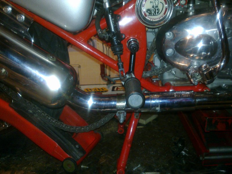

Bonjour, je remets une pièce dans le Jukebox
Je frotte dans les épingles à cheveux (pré-alpes, arrière pays Niçois) trop souvent à mon gout pour être serein
Alors, après avoir un peu exploré le forum j'ai trouvé une solution intéressante pour les repose-pieds (je vais probablement me lancer dans la modif de repose pieds-arrière articulés comme le décrit Jackymoto ... dès que j'ai accés à mon atelier....mais je me suis retouvé bien comme un con-finé en ville
ce coup-ci... va falloir attendre)
Par contre - sauf erreur possible de ma part - je n'ai rien vu concernant une solution contre le tube de pédale de frein qui frotte en virage...
même si plusieurs mentionnent le problème...
Alors? c'est moi qui doit ré-apprendre à négocier mes virages? Il y a un réglage ou une modif possible? On apprend a vivre avec?
Je suis preneur de vos avis et/ou conceils!
Merci par avance!

Bonjour Guillaume.
Sur ma Trial, je suis en cours de transformation de l'emplacement des reposes pieds pilote.
Juste pour avoir une position "Trial" justement.
Mais du coup, je vais avoir la pédale de frein au dessus du tube d'échappement.
J'attends des morceaux de commandes reculées pour continuer les modifs.
J'en re parlerai, avec photos quand tout sera finalisé...

Merci Claude pour ce retour,
j'ai hate de voir les photos du montage en effet....
Je ne suis pas sûr de visualiser comment faire passer la pédale au dessus de la ligne d'échappement... ou alors avec une pédale complêtement differente: "plate" et haute pour se faufiler entre le carter et le tube d'échappement? Quid de la course de la pédale?
Bref Je suis très curieux et interessé de voir ça!
Parlant d'échappement, je me demandais si passer en ligne d'échappement haute serait intéressant (faut trouver un "silencieux" sympa qui ne soit pas trop bruyant, et à priori il enlever la boite à air, mettre un nouveau filtre... ) mais c'est sûr que se coucher à droite en chemins et la ligne d'origine va pas aimer... Mais c'est un autre sujet en fait?
A bientôt
Guillaume.

Elle n'aura pas à se faufiler, le repose pied étant en position reculée, l'axe de la pédale sera aussi reculé jusqu'à l'aplomb de l'axe du bras oscillant.
Un apercu, l'axe pivot de la pédale sera au bout inférieur de la rallonge de repose pied passager...
L'avantage avec un freinage hydraulique, c'est que la course de la pédale est très réduite.
Il me reste à voir si le repose pied peut être positionné plus en hauteur sans avoir les jambes trop repliées...

claude et flo condrieu a écrit :Elle n'aura pas à se faufiler, le repose pied étant en position reculée, l'axe de la pédale sera aussi reculé jusqu'à l'aplomb de l'axe du bras oscillant.
Ah oui! bien sûr je suis bête...
C'est bien vu... ça me plait beaucoup
Effectivement à voir la position finale...
Merci Claude en tous cas pour avoir partagé cette idée et une première photo , j'ai hate de voir la suite.
A bientôt
Guillaume
