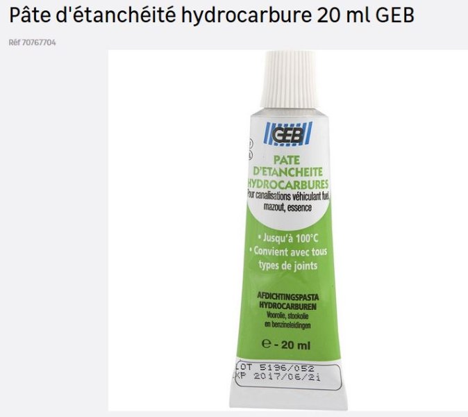

Messagepar Ded31 » 28 nov. 2018, 14:22
:blink: Remplacer le réservoir :non:
:013: Nan, certainement pas.
Faut en premier lieu situer exactement la fuite.
Et après.... réparer. :sick:
Je sais pas ouke t'es, mais y'a surement moyen de trouver un soudeur.
Mais si la fuite est légère, tu peux aussi tenter une des recettes ci-dessus.
:hein: Je pense à un mastic silcone qui tiens aux zidro cabures par exemple.

Messagepar Ded31 » 28 nov. 2018, 16:28
Perso je tenterai un truc de ce genre.
Ça mange pas de pain.

Messagepar filou » 28 nov. 2018, 17:07
Ded31 a écrit :../.. Je pense à un mastic silcone qui tiens aux zidro cabures par exemple.
Y'avait longtemps ! :036:
