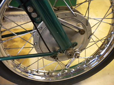

C'est pour remplacer ça

L'idée c'est de caser un double came enfield dans un moyeu bsa.
Les 2 sont en 7 pouces ça peut marcher en tournant le tambour à la côte des mâchoires. Je vais regarder s'il y a assez de métal. Après il faut voir le diamètre de l'axe la largeur les roulements entretoises le tirant et tout le reste.
Ou alors rayonner directement sur un tambour bullet
Ou encore plus simple changer la roue ce qui rendrait la modification réversible.
:mouais:
Ou je ne change rien et je freine un poil plus long

solution à moindre coût:(environ 50€)
faire regarnir les machoires avec de la garniture tressé.
j'ai fait sur la 6T, ça freine "fort" même avec le simple came ( beaucoup mieux que les garnitures classiques)
un peu bruyant pendant la période de rodage...

Une BSA on touche à rien c'est bien comme c'est et c'est au pilote de s'adapter !.....Toujours freiner des deux tambours à la fois mène à pas de souci .
Et puis la façon Didier (dodomart) améliore grandement sauf qu'il faut surveiller ces matières qui s'usent comme glaçons fondent au soleil .
Simple est beau le frein BSA . :super:

Les doubles cames sont quand il fonctionnent, brutales et lunatiques.
J'ai un simple came sur ma Veloce, ça freine très bien et progressivement, pas le cas de celui de la Thruxton de mon pote.
