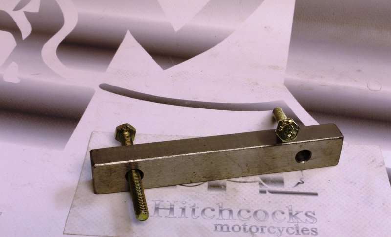

ok, je vais faire ça, éventuellement fabriquer avec les moyens du bord l'outil " spécial " pour dévisser et remettre facilement la cloche en comprimant les ressorts :
pour celui qui sert à empêcher la rotation de la cloche en même temps que le pignon en bout de villebrequin on se débrouillera comme la première fois avec un morceau de bois assez dur.

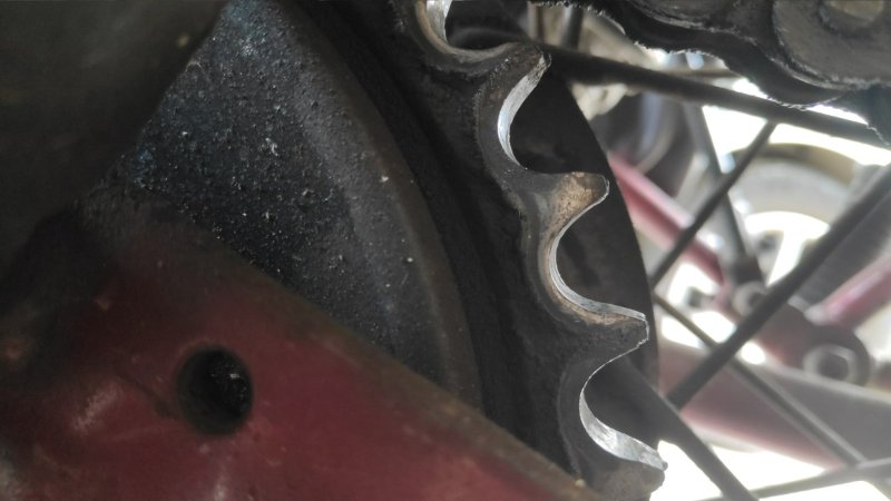

nirlo a écrit :Soubresauts, surtout à basse vitesse, comment décrire ça, comme si la transmission " sautait ", moins fréquent en vitesse de croisière.
La couronne a toutes ses dents ?
Messages : 13363
Re: Changement embrayage sur EFI
Messagepar nirlo » 16 oct. 2020, 08:08
Oui, c'est la première chose que j'ai vérifié. L'état des dents :
la couronne a 25 000 bornes !
