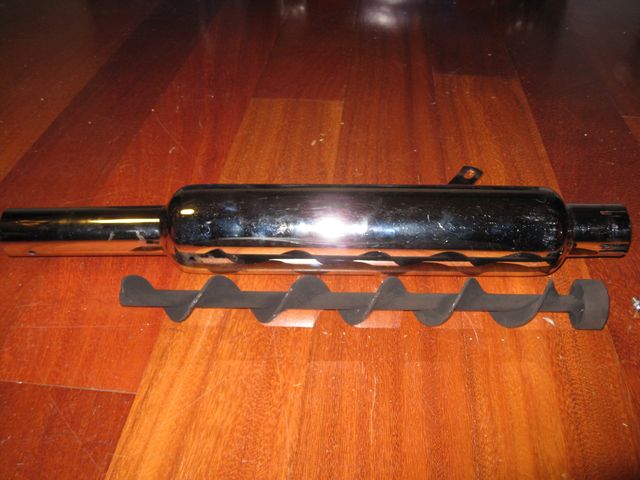

Je déterre ce sujet car ma moto est très bruyante. Même pour 40 min de trajet sur l'autoroute (à 85km/h :shock: ) c'est très saoulant. J'ai donc ressorti le système qui était monté (j'imagine par Trophy) et qui n'était pas con du tout. Et c'est vrai que j'ai la sonorité, le boucan infernal en moins. Je l'avais retiré car c'était un peu lourd et que quelquefois quand il était mal bloqué, ça faisait kling kling.
Messages : 27858
Re: Pot d'échappement bruyant.
Messagepar Ded31 » 20 nov. 2011, 22:02
Kubilai a écrit :Je déterre ce sujet car ma moto est très bruyante. Même pour 40 min de trajet sur l'autoroute (à 85km/h :shock: ) c'est très saoulant. J'ai donc ressorti le système qui était monté (j'imagine par Trophy) et qui n'était pas con du tout. Et c'est vrai que j'ai la sonorité, le boucan infernal en moins. Je l'avais retiré car c'était un peu lourd et que quelquefois quand il était mal bloqué, ça faisait kling kling.
:idea: Ouais, py c'est chiant de l'enlever à chaque fois qu'y faut ouvrir une bouteille :roll:

Pour en finir avec mon échappement bruyant...
Il y a 1 an et demi, au retour de St Julien le Petit ma moto s'est mise à être très bruyante subitement sur la route. Je me suis arrêté sur le bord de la route en pensant que j'avais perdu quelque chose sur mon pot d'échappement. Mais je n'ai rien remarqué.
le temps passe
Comme j'avais une légère fuite au niveau du joint de culasse depuis pas mal de temps (1 an et demi?) je l'ai finalement changé il y a 2 semaines environ (+ décalaminage piston).
Ce WE j'ai donné un dernier coup de serrage sur la culasse (qui fuyait toujours) en même temps que le changement de la tige culbuteur côté échappement.
Résultat: le niveau sonore a encore diminué pour arriver à un niveau (socialement) normal. J'ai également l'impression qu'elle est plus sage au niveau vibrations.
J'imagine que je viens de découvrir quelque chose qui tombe sous le sens :beurk:
Je retiens: niveau sonore qui explose subitement -> voir joint de culasse.
