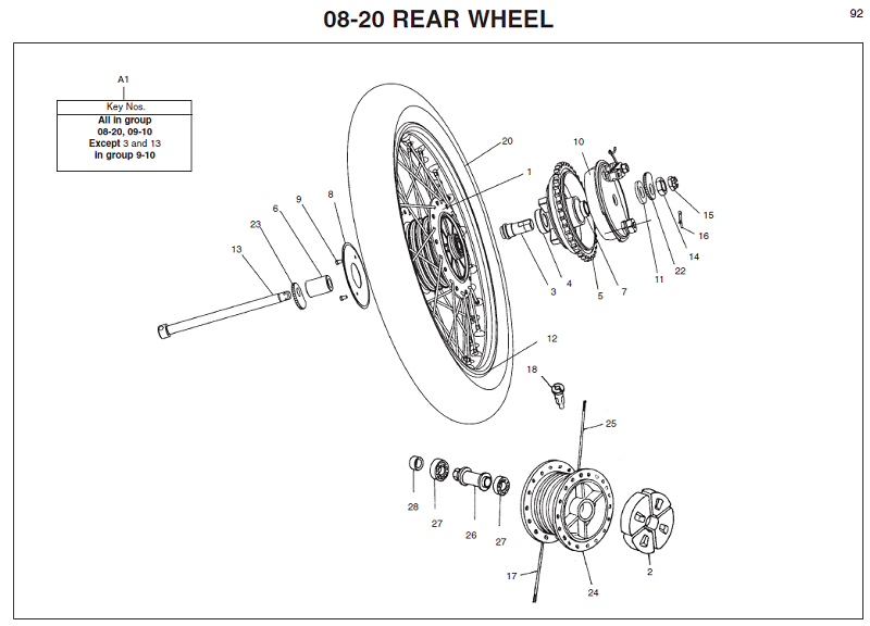

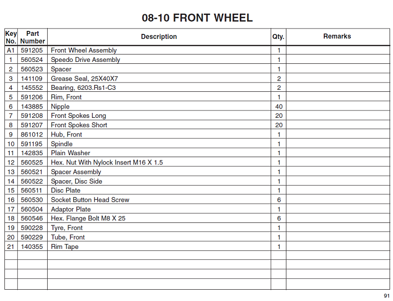

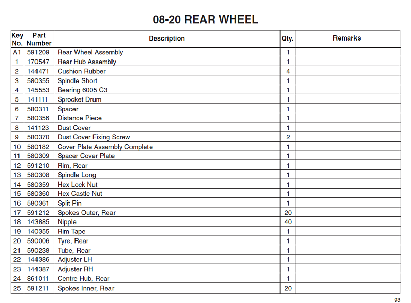

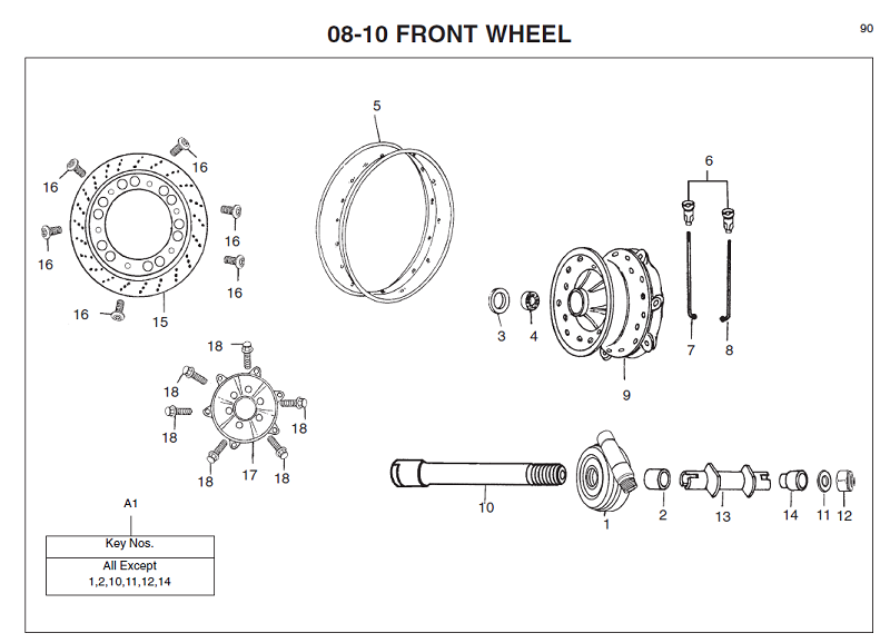

J'ai eu des soucis de rayons sur mon side RE Classic + Watsonian
J'ai fait revoir ma roue à un spécialiste du coin, et n'avais pas eu de problèmes par la suite.
Mais, j'ai donné tous les rayons restant quand j'ai vendu ce side....
Tu ne dis pas si tu as cassé des rayons sur la roue avant ou sur la roue arrière ...
J'avais commandé ces rayons chez Hitchcock en Angleterre.
Mais, fait attention, ce ne sont pas les même à l'avant et à l'arrière.
De plus, il y a des "rayons intérieurs" et des "rayons extérieurs" (ce ne sont pas les mêmes courbures).
Voir les éclatés suivants
P.S. pour les pointilleux du forum : il parait qu'on ne doit pas dire rayonner une roue mais enrayer une roue
