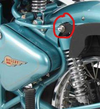

Salut, petite question:
Sur ma Royal Classic EFI, entre le siège passager et mes sacoches rigides, tous deux accrochés sur les boulons des amortisseurs arrières, je trouve que ceux-ci commencent à être un peu courts. Surtout qu'à terme j'aimerais ajouter un petit porte bagages à l'arrière.
Connaissez vous les côtes de ce boulon? Je ne peux pas les prendre, pour ça il faudrait que je retire le garde-boue, et un peu la flemme là.
J'aimerais en acheter un plus long... l'un de vous a-t-il essayé?
Aussi, ces boulons sont-ils haute résistance ? Peuvent-ils supporter le siège passage, les sacoches latérales, et un porte bagages ?
Merci!

Messagepar Lucas » 09 juil. 2017, 17:07
Yep,
c'est celui-là :

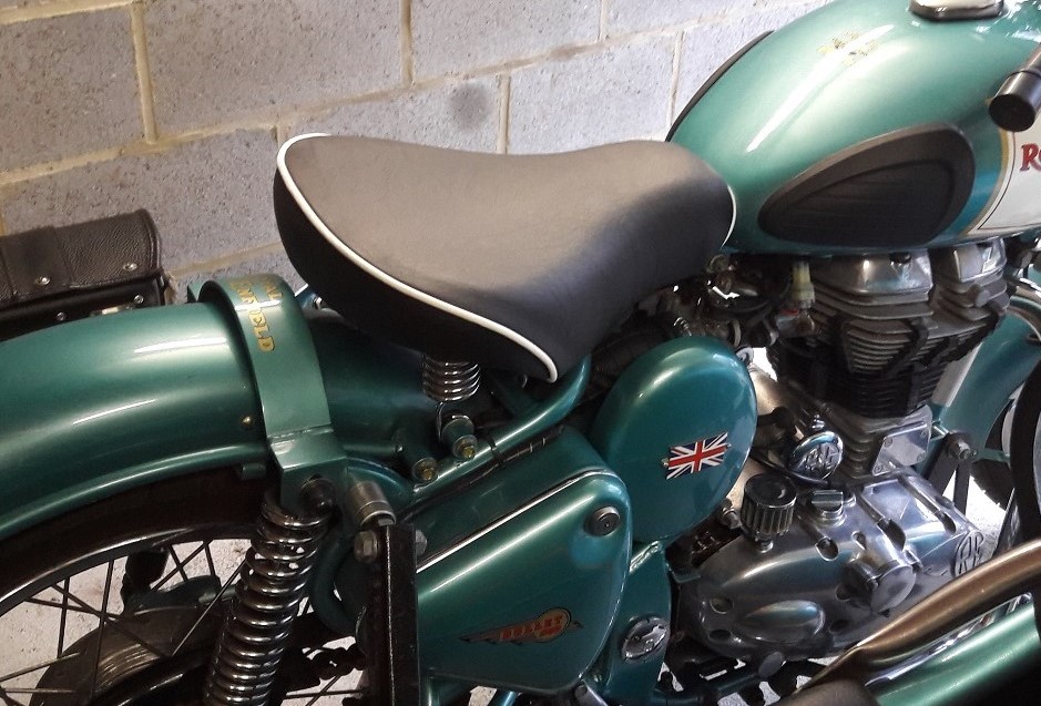

Messagepar hoogsteyn » 09 juil. 2017, 22:53
Faire comme le dit Didier. J'ai remplacé les vis d'origine par des vis M10 plus longues, pour le placement d'une traverse de renfort entre les attaches arrières des amortos.

Lucas
Messages : 105
Enregistré le : 22 févr. 2017, 20:33
Localisation : Corscia (2B) ; Paris
Re: Boulon amortisseur arrière
Messagepar Lucas » 10 juil. 2017, 11:39
Merci pour le conseil, pas mal ta traverse de renfort.
Le M10, et c'est à peu près l'équivalent métrique du 3/8", non? Donc ça convient parfaitement? Et en longueur t'as pris du combien ?
