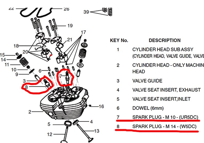

Euhhh question...
Je viens de jeter un oeil au manuel d'atelier de la RE EFI.... et... bah sur le diagramme ils parlent de 2 bougies.
:017: je suis perdu...
Sans titre-1.png (272.82 Kio) Vu 5288 fois

Re: Moto démarre pas sans ouvrir les gaz
Messagepar dodomart0 » 10 juil. 2017, 22:38
en inde les enfields sont avec double allumage (donc 2 bougies)
mais pas sur l'europe

Mais ils sont nuls! incapables de mettre à jour le manuel d'atelier ?? Ahlala, quelqu'un l'aurait en version Europe ?
