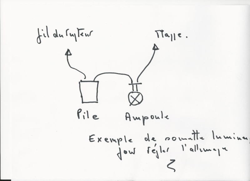

Une moto qui pétarade , le mieux reprendre tous les réglages .......
en 1ér , le jeu aux culbut ( à faire moteur froid )
en 2ém , caler l'allumage , avec un petit témoin lampe comme décrit plus haut , çà vas très bien !
en 3ém , réglage du carbu , et pas oublier nettoyage et jeu des bougies ( et le filtre à air propre çà vas de soit )
