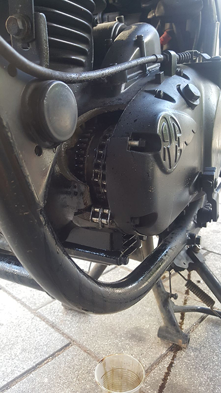

je viens d arriver sur le forum car j ai une royal enfiled continental gt 535 de 2014
et j ai une partie du moteur qui a saute le metal qui le recouvre en fait
bref j ai besoin d acheter toute ses pieces mais ici ca prend beaucoup de temps (je vis a l etranger)

mais vu l'avarie, il vaut mieux changer de moteur, a voir les dégats on se demande comment c'est arrivé.

:woot: sa tire une Continental GT, cassé sa chaine primaire faut savoir le faire. :super:
Sérieux dégâts, va falloir ouvrir jusqu'au coeur de la bête. :larme:
y a tout de même un tendeur automatique , faut il réamorcer de temp en temp ?
Bof, s'il a les bouts, c'est du vrai alu qui se soude comme du beurre...
Sur la mienne la tête de fourche en alu était explosée dans un accident et je l'avais soudé(pas question de prix, mais c'était trop lourd à rapporter en avion).
Deux carters ça doit valoir la peau du cul. Les pièces mécaniques coûtent une misère.
J'ai ressoudé pas mal de carters de transmission primaire sur des fontes, un vrai plaisir aussi bien au chalumeau qu'au Tig.
La bonne adresse , c'est Royal Spare à Delhi si on est pas pressé, car on achète au prix Indien.

Casse de la chaîne de transmission primaire ?
... je connais ... :larme:

Bonjour, la casse est suite au tendeur de chaîne monte à l'envers

Bonjour oui je suis nouveau sur le réseau je connais très bien la mécanique royal je travail pour la marque,je suis motard depuis 40 ans et mécanicien motos d'autan

tendeur de chaine monté à l'envers
quelles explications seraient bienvenues ????
