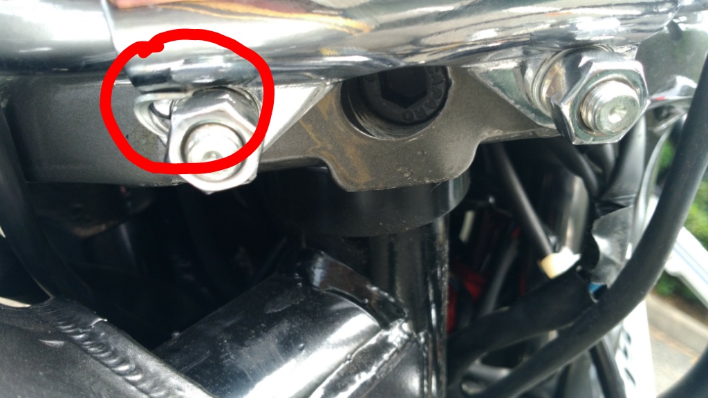

Re: Vibrations guidon
Donc, peut être que j'ai trouvé...
Regardez la photo.
Il y a la rondelle du boulon qui tienne la fixation du guidon qui est complètement déformée.
Je suis pas encore intervenu, je le ferai dans les prochaines heures...
Regardez la photo.
- IMG_20170824_153145.jpg (165.7 Kio) Vu 3819 fois
- Messages : 28488
- Localisation : Limoges
C'est une rondelle pour vis ovale!
Ça m'étonnerais que ça soit suffisant pour faire vibrer le guidon, mais on ne sait jamais.
Les écrous sont repérés avec un coup d'outil, comme s'ils avaient le pas à gauche, ça doit être pour tromper l'ennemi!
