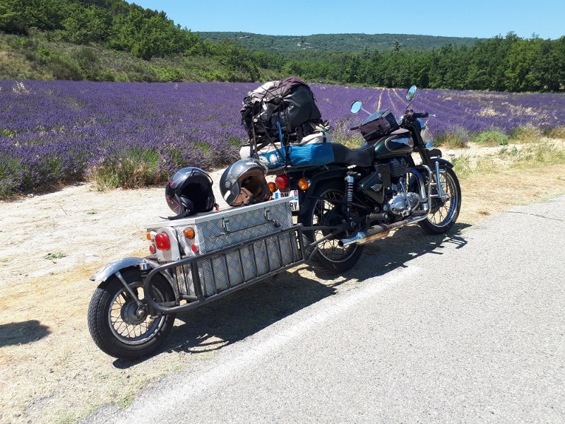

Tu as tout dis et je l'ai encore vérifié la semaine dernière dans le Luberon , des petites côtes mais a deux sur la moto et bien chargée, et ben en 5ème à 80km/hr ça monte tranquille et sans retrograder. Je l'ai déja dit ici ou ailleurs, je garde mon 17 dents. :)
