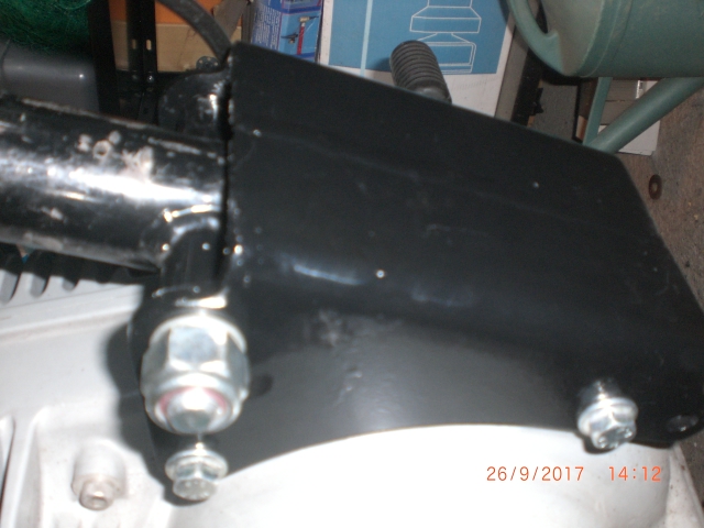

renforcement et repositionement point ancrage side car

voila les photos ;desole pour les suisses

Heu c'est avant modif ? je vois pas la différence avec ma Bullet. :mouais:

Re: renforcement et repositionement point ancrage side car
Messagepar michel sandrine 74 » 26 sept. 2017, 19:25
sur ta bullet les 2 plaques ne sont pas soudees un jeu de 0.5 a 1mm entre les 2 ce qui peut engendrer des torsions , sur la photo 1,2,3, les plaques sont soudees plus de torsion la conduite est plus facile on a pas l impression que le side n existe pas qu il n entraine plus la moto par son poids,enfin moi ce que j en dis.

Compris Michel. ;)
