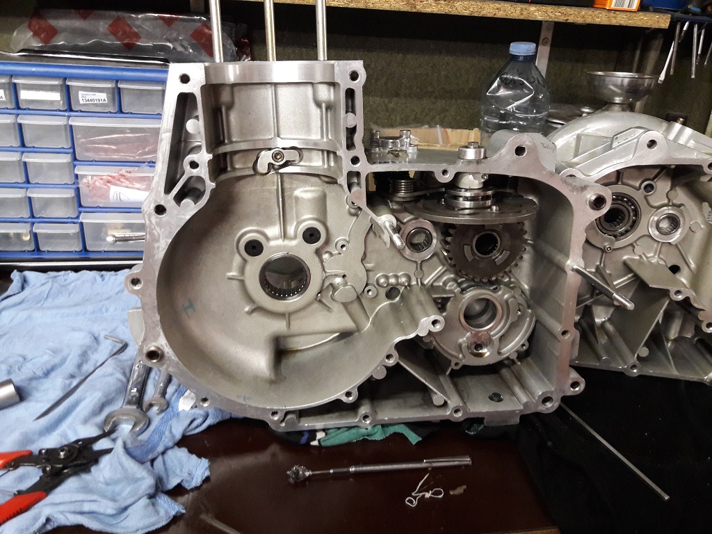

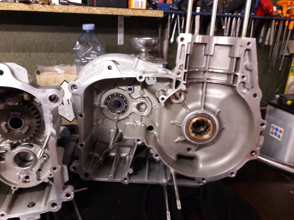

Virer le cylindre, ensuite démontage.
Tit34
Messages : 5391
Localisation : Mauriac (33)
Re: Y'a un bruit
Messagepar Tit34 » 29 oct. 2017, 18:33
Je viens de regarder , le cylindre sort tout seul , je verrai ça dans la semaine :)

Re: Y'a un bruit
Messagepar Bultaco » 29 oct. 2017, 19:06
Oui en général on enlève le cylindre avant de séparer le carter (mais je ne l'ai jamais fait pour une RE. En tout cas je trouve le moteur bien nickel pour 83 000 km, c'est encourageant...
Bon courage, j'apprend des choses donc merci pour toutes ces photos et on a hâte que tu t'y remettes... :oué:
