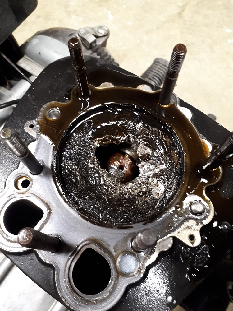

Hier au retour des Millevaches je tombe en panne avec la standard.
En pleine ligne droite à environ 95 km/h au compteur. Un bruit , je débraye quasi immédiatement mais ...... beaucoup trop tard.
Je suis allé la chercher à Rodez ce matin sous des conditions climatiques apocalyptiques vers Millau .
De retour je découvre les dégâts :larme:
Voici les photos.

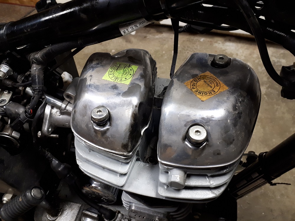

Après enlèvement du réservoir et de la selle, je défais l'injection et l'échappement.
Une fois l'échappement déposé, ça confirme ce que je pensais hier soir : casse de la soupape d'échappement.
Dépose des caches culbuteurs
Dépose des culbuteurs et des tiges
Enlèvement des 6 écrous de la culasse
Soulèvement de la culasse : la mauvaise surprise :larme:
Oui j'ai les boules ,je ne pense pas tirer trop sur le moteur , je conduis de la même manière que l'autre , par contre je fais de longues distances, toujours chargé , trop peut etre , mais tout est moins lourd qu'un attelage avec une personne dedans.
Bon ce n'est que du matériel , je pense que ma valise va etre chargée au retour de notre voyage dans un mois :)
J'aime pas casser :grmmml:

Je ne crois pas au rapport avec la charge tirée ou portée, mais simplement d'une faiblesse de fabrication de la soupape.
Une paille dans le métal.... et zou, la casse.
Rien de dramatique, si ce n'est les boules de rester en rade et de devoir réparer.
Surtout que tes deux Bullets sont démontées !!!
Allez, courage, c'est que de la ferraille.

:017: Mauvais calage de distribution ? Mais ça m'étonnerait
Queue de soupape qui grippe dans son guide et le piston bute sur la soupape restée baissée ?
Bon courage en tous cas. Décidément entre Lulu et toi, les vertes sont à éviter !

Culasse réparable, le cylindre faut voir, le piston et la soupape, un joli César comme récompense à une de nos manifestations... :rou:

Exactement même problème que mon ex, en regardant la cassure au microscope on en vient même a se demander comment ça pouvait tenir... Toi en plus tu n'as pas la circonstance aggravante d'avoir des tendances bourrin ascendant goret sur la poignée.

Tit', avec deux, pour rouler vite fait, tu peux toujours en refaire une .
Ou aussi la méthode Jacqui est envisageable et surtout très économique .
Reprendre le siège esquinté, soupape neuve, gratter les aspérités formées dans la culasse pour qu'ça glisse et pas de points chauds, le piston, la gueule du cylindre qui n'a p't'être quasiment rien, regarder s'il n'y a pas de bouts manquants qui traînent au fond, personnellement je ne repartirais pas sans avoir pour le reste tout nettoyé et contrôlé de haut en bas, donc ouverture des carters pour après rouler sans arrières pensées .....Pompe à huile, crépine, le toutim bien propre .
Bougie, piston, soupape, pochette de jts moteurs et tu n'bouffes pas des pâtes l'restant du mois .
Si t'as besoin d'aide, même moralement, nous sommes là . ;)
Eh,.... les mécanos ils aiment quand rentrent caisses ou motos qui claquent à mort, car pas besoin de chercher, le diagnostic est vite fait .

Plus je regarde les photos, et plus j'opterais pour le minimum ....La culasse n'est pas profondément touchée .
