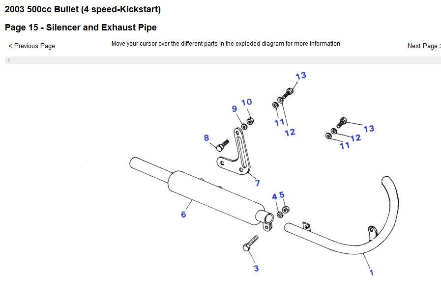

j'ai perdu la vis qui fixe le pot juste au niveau de la boite
et de l'autre coté, j'ai perdu une vis qui tenait la béquille latérale (piece ajoutée)
et j'ai un doute
est-ce que ce n'est pas une grande tringle qui passe sous le moteur avec 2 écrous ?
je ne vois pas la piece sur les éclatés de chez hitchcock
pour rappel : Bullet 500 de 2003, boite 4, démarrage au kick

Le pot a l'air de tenir par 3 petites vis, pas plus.
une n°8 et deux n°13
La grande "tringle" est entre les reposes-pieds.
Une attaque vibratoire conjointe entre le côté gauche et le côté droit ? :036:

Si tu avais une grande tringle entre la patte supérieure (8) et l'ôte coté (13).... ben elle serait dans les rayons !!!

Effectivement, c'est une "grande tringle" qui traverse le moteur, si tu perd un écrou d'un côté, l'autre te lâchera systématiquement!...

N°2, N°14 ?

Merci Ex-Gromono pour la recherche
j'ai comme toi, un doute sur la numéro2 ou la numéro 14
je vais faire un petit exercice d'anglais et interroger hitchcock.

Mets une photo, les Fontistes verront mieux ton problème :)

Fab n'arrive pas à mettre la photo alors je l'ai fait pour lui, vous pensez qu'il manque un seul boulon ?

Forcement oui !!!

D'abord, Fab a perdu deux vis, et est à la recherche d'une éventuelle tringle entre les deux. Donc on cherche...
