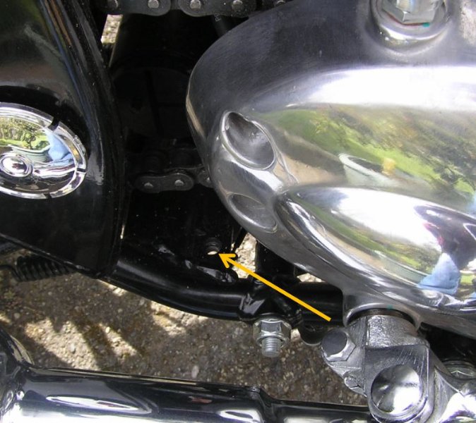

J'ai reçu ma classic chrome hier et j'ai commencé le rodage.
Bonnes sensations avec cette moto et vraiment bonne dans les cols.
J'ai une question à propos de trous non utilisés sur le cadre et je ne sais pas à quoi ils servent.
Voir les photos ci-dessous.
1 - En dessous de la fixation moteur
2 - En dessous du moteur côté chaîne (il est taraudé)
Merci pour votre éclairage
JC

Messagepar pinsole07 » 10 avr. 2018, 17:48
C'est peut être pour que si tu perds ou si tu casses un trou à cause des vibrations (voir Limobull : viewtopic.php?f=32&t=19185 ) tu en as de rechange :mouais:

Messagepar jpv17 » 10 avr. 2018, 18:25
A l'avant c'est pour l'éventuelle installation d'un pare-jambes, ou pare-carter (leg guad ou crash bar en grand breton), enfin un truc qui protège la machine en cas de chute.
A l'arrière je sais pas. Il me semble pas avoir ça sur ma "standard".
En tous cas, elle est bien jolie. Bonne route.

Messagepar Tonton » 10 avr. 2018, 18:26
La première tof c'est fixation basse du pare cylindre !
L'autre , je vois pas ....

Messagepar Daniel78 » 10 avr. 2018, 18:32
Tonton a écrit :La première tof c'est fixation basse du pare cylindre !
La seconde il doit s'agir de la fixation avant du saree guard ?

Messagepar jpv17 » 10 avr. 2018, 18:40
La seconde il doit s'agir de la fixation avant du saree guard.
Sauf que ces protections se montent coté gauche d'après ce que j'ai pu voir sur le net, et que le trou signalé est coté chaine, donc à droite sur ces modèles. Bizarre ! :mouais:

Re: Des trous
Messagepar Daniel78 » 10 avr. 2018, 18:43
Oui, et puis en plus il a l'air d'être sur un plan horizontal...
Donc mauvaise réponse. :sorry:

Messagepar DUPUY » 10 avr. 2018, 19:24
Merci pour vos réponses
J'avais aussi pensé pour l'avant à la fixation d'une crash bar ou d'un sabot moteur.
Pour le second, j'espère ne pas avoir perdu une vis... Si un possesseur du même modèle peut vérifier

Messagepar Gael » 10 avr. 2018, 20:08
Bonjour!
Pour le second trou, il s'agit d'un boulon ( BTR pour moi ) que tu as du perdre... :sorry: ... c'est une butée qui sert au réglage de la hauteur de ta pédale de frein il me semble. Voilà j'espère que ça peut t'aider!

Messagepar nirlo » 10 avr. 2018, 20:25
Je confirme le message précédent.

Messagepar Gilpil » 10 avr. 2018, 20:52
C'est la fixation du boulon de la butée de frein arrière sur les anciens :old: modèles à tambour.

Messagepar DUPUY » 11 avr. 2018, 09:31
Merci
Avec la réponse de Gael et Gilpil j'ai la réponse pour le second trou.
