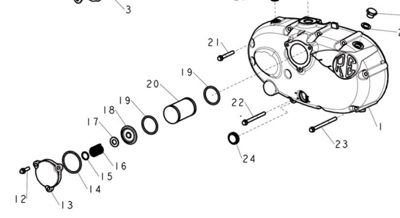

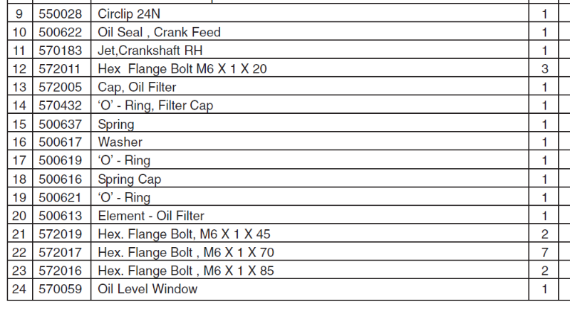

Si tu as une EFI, c'est peut être le joint n° 15 ? ? ?
Je me demande si il n'y a pas des mélanges dans la nomenclature

Re: Joint torique en trop !
Les éclatés sont ici : http://www.royalenfieldlesite.fr/spip/s ... article613
sur le site : http://www.royalenfieldlesite.fr/

Ricardo a écrit :Euh, cose, quand tu dos déposer la carter droit, tu parles du couvercle du filtre hein ? Pas de tout le carter droit ?!
non je parlais du carter en son entitée, tu peux demonter le filtre à huile sans faire la vidange compléte, je crois que ton joint en trop est la pièce n°15 comme l'a signalé Pinsole07
Celui dont je parle est celui que tu vois au fond de l'espace pour le filtre à huile, le trou n'est pas aligné et on vois à droite un quart de ce joint que je retrouve pages 18 pièce n°26.

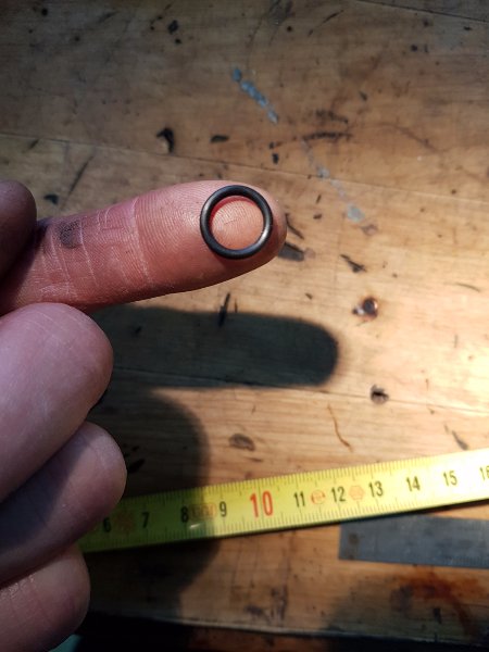

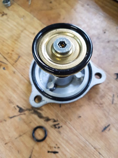

Ça y est j'ai démonté le filtre.
Je vous mets une photo du joint (environ 14mm de diamètre extérieur) et du système de blocage du filtre.
Je ne vois pas de joint dans le trou au fond du carter mais ce n'est pas facile à voir.
Pour rappel c'est une bullet standard de 2015.
Si vous avez une idée....
Bien vu Pinsole07 !
C'était bien ce joint là ! Il est bien caché le coquin !
Et oui, il y a une erreur dans la nomenclature, spring, c'est "ressort".
Merci à tous les gars !
J'y retourne...
J'y retourne...
