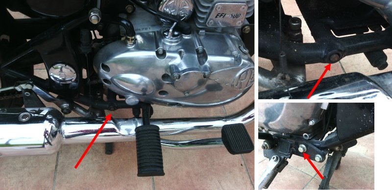

en faisant la vidange ce week-end, voici ce que j'ai trouvé sur ma Classic de 2012:
L’extrémité d'un axe de support moteur a cassé net, et l'axe était sorti d'environ 1 cm de l'autre coté...
Vu l'oxydation sur la partie cisaillée, ça ne date pas d'hier.
Quelqu'un a-t-il eu ce type de mésaventure ? (vibrations ?, couple de serrage non respecté ?)
Où pourrai-je trouver les cotes de cette pièce ? ( à part chez le concessionnaire)
Merci et à bientôt

Re: Axe support moteur cassé
déja vu sur ce forum ce problème....
oui , fab je crois , il a remplacer cela par une tige filetée et deux rondelles et écrous.
mais si t'es toujours en garantie , vas le dire a ton concessionnaire.
C'est arrivé sur la Standard de Pounpoun en revenant de Catalogne . je lui avais donné le mien parce qu'il ne me restait plus grand chose a faire comme kilomètre. Et en attendant le retour , j'ai mis une tige filetée de 10mm , deux écrous et rondelles éventails et ça à très bien tenu
Oui j'ai vu ce post: viewtopic.php?t=18032
Mais les images sont inactives et du coup je ne sais pas si c'est la même pièce...
Sur ma Classic (un des tout premiers modèles sortis) cet axe est sorti de son logement plusieurs fois, jusqu'à ce qu'il casse net à la suite d'un serrage trop appuyé de l'écrou.
Mais aussi ! casse de la patte qui assure la liaison du haut moteur avec le cadre !
En fait ces pannes sont dues au vibrations...
En disant ça, j'assène une évidence. Je le sais car, après avoir perdu la serrure du boitier de filtre à air et remplacé celle-ci par un système à vis vendu chez l'accessoiriste au nom de cinéaste, j'ai constaté que mes problèmes de ralenti instable avaient disparu en même temps que l'excès de vibration responsable des ennuis cités juste deux phrases plus haut.
Mais la moto vibre toujours, c'est normal pour un mono qui plus est fixé directement au cadre sans silent-bloc ou autres artifices susceptible de les amortir.
Depuis ma Classic a pris ses 7 ans, parcouru 35 000 environ sans que cela se reproduise.
Si la cause de tes désagréments est du comme moi aux vibrations trop importantes, il faut que tu t'attaques à leur cause. Je commencerai par vérifier l'étanchéité du boîtier de filtre à air (si ta moto n'est pas équipée du cache plastique noir sur le filtre), pour ce faire je préconise le remplacement de la serrure d'origine par un système vissant qui plaque mieux le couvercle sur la boite. Mais aussi de faire le tour de toutes les fixations du moteur et de toutes les resserrer si nécessaire.
La pièce est un bête boulon (c'est à dire la tige composé d'une tête permettant son maintien lors du vissage et comportant à l'autre extrémité un filetage et son écrou (ce qu'on appelle improprement boulon) qui se visse dessus.)
Le diamètre est courant, pour la longueur je ne sais pas, tout ce que je sais c'est que le boulon qui fixe le bas de mon moteur n'est pas celui d'origine mais a été aimablement refait par le mécano de Jean Burdet à partir d'un boulon qui n'était pas d'origine et que ça tient depuis.
Si tu as le temps, fouille dans le site, il existe la nomenclature complète des pièces du moteur quelque part.
Cherche là dedans la pièce qui correspond, elle s'y trouve :
http://www.royalenfieldlesite.fr/spip/I ... sic_c5.pdf
J'ai pas le temps de le faire pour toi, je dois aller chercher mes petits enfants à l'école.
Ah merci Nirlo, je me sens moins seul !
Je vais regarder les différents points que tu cites, même si je trouve que ma moto ne vibre pas plus que ça
J'ai effectivement trouvé la pièce dans le doc PDF mais aussi via Hitchcocks --> PART No. 591440 FLANGE HEX. BOLT M10 X 1.5pitch X 260mm Price: £16.08
Ca fait cher le boulon standard !! Je suis presque tenté de mettre une tige filetée Inox avec deux écrous Nylstop ...
Vas chez un marchand de tracteur et achète de la tige classe 10 ou 12 , t'auras pas de frais de port !
+1 pour les magasins d'engins agricoles, avec mon groupe de reconstit historique on y a trouvé pas mal de pièces qui ont permis de retaper des véhicules vieux de plus de 70 ans... Certes ce ne sont pas les "vraies" pièces, mais ça s'adapte, ça fait l'affaire, et surtout ... ça se trouve!
Ok merci, je vais essayer de trouver ça par chez moi (ouest parisien). Si quelqu'un a une bonne adresse je suis preneur
Je ne suis pas familier avec ce type de magasin mais effectivement c'est surement la bonne solution !
