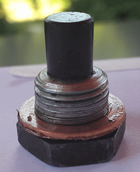

Messagepar Speche » 30 juin 2018, 18:08
Alors tout allait bien jusqu'au dernier écrou que j'ai remonté. C'est devenu tout facile tout d'un coup.
Il a emmené avec lui le filetage du bas moteur.
Il y a une solution à part la vente pour pièces? :rou:
:oil: Qu'est-ce qu'on est emmerdés avec nos EFI!!! :oil:
Messages : 10862
Re: vidange EFI 2017
Messagepar Tonton » 30 juin 2018, 18:15
Si je comprends bien le filetage dans le carter est foiré ?
Pour te dépanner tu peut déjà mettre du joint ruban téflon sur ton bouchon , çà tiendra bien un bout ;
ensuite faudra refileter pour passer à un diamètre plus gros , c'est pas catastrophique ;) !
Messages : 25861
Messagepar JacquesD » 30 juin 2018, 18:21
Si tu peux faire poser un filet rapporté "Hélicoil" ce serait bien.
Il y a d'autres solutions en fonction du métal qui reste autour. :mouais:

Messagepar Speche » 30 juin 2018, 18:22
C'est facile le refiletage? Je me sens vraiment pas doué...
Messagepar JacquesD » 30 juin 2018, 18:24
Non ce n'est pas très facile, il faut savoir ce qu'il y a à l'intérieur et avoir les tarauds du bon diamètre et du bon pas.

Messagepar Speche » 30 juin 2018, 18:25
Quelle taille il faut pour le filet rapporté ou le taraud?
Messages : 10862
Messagepar Tonton » 30 juin 2018, 18:25
Facile oui , mais pour ce diamètre faut déjà du bon matos qui te couteras cher , comme tu ne bricole pas trop , fait le plutôt faire !

Messagepar Speche » 30 juin 2018, 18:27
OK je vais voir si le concessionnaire peut venir me la chercher. Il vient de prendre la marque RE et il fait des prépas de triumph. Il doit s'y connaitre.

Messagepar Speche » 30 juin 2018, 18:39
Vous m'avez plutôt rassuré, je la voyais vraiment foutue! :oué:

Messagepar Tonton » 30 juin 2018, 18:46
:D :D foutue pour un filetage foiré ....y'aurait plus beaucoup de RE en circulation alors :036: :036: !!!!
