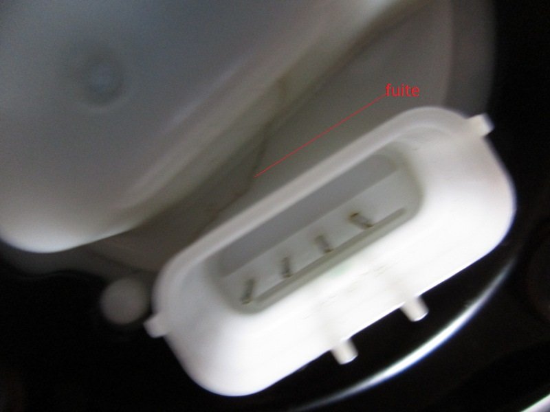

Messagepar Bebert 39 » 12 juil. 2018, 13:48
IMG_0009 - Copie.JPG (47.55 Kio) Vu 4813 fois
Bonjour à tous,
quequ'un a t'il eu le problème, ballade de 250 kms dans le haut Jura dimanche un vrai régale avec ma 500 bullet standard efi euro 4 de 2017 et lundi matin odeur d'essence dans mon sous sol diagnostic félure de la pompe à essence fuite uniquement par suintement pas sur le circuit pression.
pièce commandée par le concessionnaire mais plus disponible à la DIP commande par avion en Inde

Re: fuite pompe essence efi euro 4 de 2017
Messagepar BernardK » 13 juil. 2018, 08:17
Bonjour Robert
J' ai eu le meme problème le moi dernier
Failure et suintement sous la pompe de mon efi de 2017
Parait il que ce serai rare
Messagepar Bebert 39 » 13 juil. 2018, 14:38
Cela m'est arrivé à 2000 kms, j'ai parlé des pompes en Zamak à mon concessionnaire mais pour la garantie il doit remettre la même. est ce qu'il y a un moyen de colmater provisoirement parce que si le concessionnaire ne reçoit pas la pièce d'ici août, chouette été sans bécane. :mouais: :ouiiin:
Messages : 3444
Messagepar jipounet » 13 juil. 2018, 15:25
Ça dépend du plastique...
J'ai réparé un réservoir de lave glace au fer à souder électrique en faisant fondre du plastique d'apport...
Ça peut être possible pour la pompe, mais il faut la déposer et surtout enlever toute trace d'essence...
Le problème est que la pièce étant sous garantie, le concessionnaire la reprend pour l'envoyer à l'importateur ou le fabricant pour expertise
Ou sinon s'il y a une moto identique accidentée ( de préférence déclarée irréparable) chez ton concessionnaire, demande la pompe en prêt le temps des réparations...

Messages : 2929
Messagepar Ex-Gromono » 13 juil. 2018, 15:46
Il faut le même plastique, c'est pas gagné :sorry:
Et vu le prix de la pompe ! :012:
J'espère pour toi qu'il y en a en stock...
allain
Messages : 1014
Messagepar allain » 13 juil. 2018, 16:26
peut etre essayer avec pate epoxy à 2 composants :?: en ayant pris soin le nettoyage essence et laisser sécher , leger ponçage pour accrocher la pate epoxy.j'ai utilisé ça sur une patte métal à l'avant,de fixation au cadre de ma Peugeot légerement déssoudé,et depuis 4 ,5 ans ça tient :)
Messagepar Jackymoto » 15 juil. 2018, 13:38
Essaye au savon, tu fais de la pâte épaisse avec de la flotte et tu colles ça sur la fente.
C'est un essai rapide et gratuit.
Si c'est un endroit où l'essence est sous pression, ça ne fonctionnera pas.
Messagepar Bebert 39 » 16 juil. 2018, 17:45
Jackymoto a écrit :Essaye au savon, tu fais de la pâte épaisse avec de la flotte et tu colles ça sur la fente.
Je vais essayer le savon j'en ai déjà entendu parler mais jamais testé, il n'ya pas de pression du tout juste suitement :003:
Messagepar Bebert 39 » 17 juil. 2018, 14:27
Pompe arrivée chez le concessionnaire montage jeudi, merci de vos réponses je vous dirai pour la suite :oué:
Messagepar Bebert 39 » 19 juil. 2018, 14:54
Merci pour la combine Jackymoto, mardi j'ai fais une pâte avec du savon de Marseille je l'ai appliquée au pinceau en plusieurs fois et ce matin j'ai remis l'essence direction le concessionnaire qui avait reçut la pompe sous garantie 120 bornes arrivé sur place pas une goutte d'essence ne suintait de la fèlure la pompe est montée tout baigne. Merci encore Jacky. :chapo: :super:
