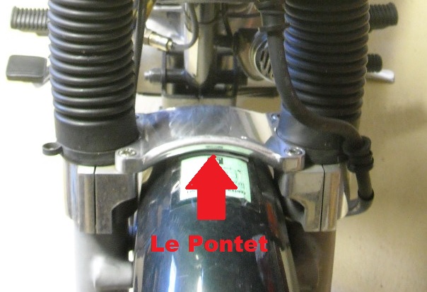

maria incarnation a écrit :Bon...J'sais pas comment qu't'emmanches les virolos mais y a la fourche d'EFI qu'avoue ses limites quand t'attaques un chouïa...
Tiens : Le Pif Paf au raccordement de la sortie de la ligne droite de l'Allée de l'Oule en Avignon ...Eh ben Reusement que Le Pontet est pas loin!
Attends je cherche une tof du " pontet" .
J'm'en va t'en montrer de la " fiabilisation " . Jivaresque en + !
Attends je cherche et je reviens.

Brian Wilson a écrit :Qu'y a-t-il de spécial à "Le Pontet" ?
Brian Wilson
Messages : 1054
Localisation : Vaucluse
Re: Fiabilisation des RE
Messagepar Brian Wilson » 23 juil. 2018, 16:41
Merci Maria.
Ma question parce que le concessionnaire RE d'Avignon est exactement à "Le Pontet", patelin qui jouxte.
(keski faut pas faire pour revoir une paire de lolos)
Messages : 12818
Messagepar cose » 23 juil. 2018, 19:45
cela à attirer mon regard , où donc trouve t'on ces pontets ?
merci Maria, toujours à l'écoute des plus démunis. :amour:
