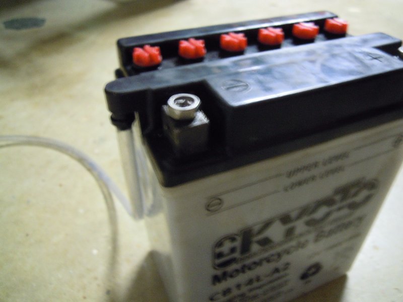

Tonton,
je te mets une photo des cosses et des plots de la batterie.
les cosses se montent sur les plots et tenus par des vis de 6mm
plots batterie.JPG (68.92 Kio) Vu 4008 fois
cosses RE.JPG (86.4 Kio) Vu 4008 fois
Merci

Messages : 10870
Re: Mon Electra Bullet 500
Messagepar Tonton » 15 août 2018, 22:55
Oui dans ce cas il faut des cosses à sertir ou à souder ce qui est le plus sur , en attendant , celles d'origines semblent bien serties , tu peut faire durer un peu en y mettant une rondelle de chaque côtés ( petites rondelles cuivre c'est encore mieux ) !
