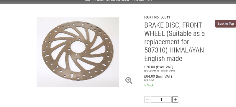

Et du coup, je me demandais : est-ce que quelqu'un sait où l'on peut se procurer des disques et pour combien ? J'ai cherché un peu partout, mais rien de très inspirant... (Parce que je me dis qu'entre user deux fois plus de plaquettes tendres ou risquer de remplacer plus tôt les disques, le calcul mérite d'être tout de même fait avant...).

Re: Meilleur freinage à l'avant sur l'Himalayan
Un jeu de disque/plaquette coûte moins cher qu'une fourche ...
Chez "Bip", ils proposent des disques fait en Angleterre ;
https://accessories.hitchcocksmotorcycl ... ccessories
Merci (j'étais effectivement tombé sur cette page, mais depuis que j'ai payé presque le double de ma dernière commande au Royaume-Uni (sur un autre site, je précise), entre la TVA qui n'était pas explicitement exclue et les frais de douanes depuis la sortie de l'UE, maintenant je fais de l'urticaire en voyant des prix en £...
Celui de l'homme aux oiseaux est en acier 420SS, ce n'est pas celui d'origine ...

Ex-Gromono a écrit :Celui de l'homme aux oiseaux est en acier 420SS, ce n'est pas celui d'origine ...![]()
Et c'est mieux ou moins bien pour la résistance ?
