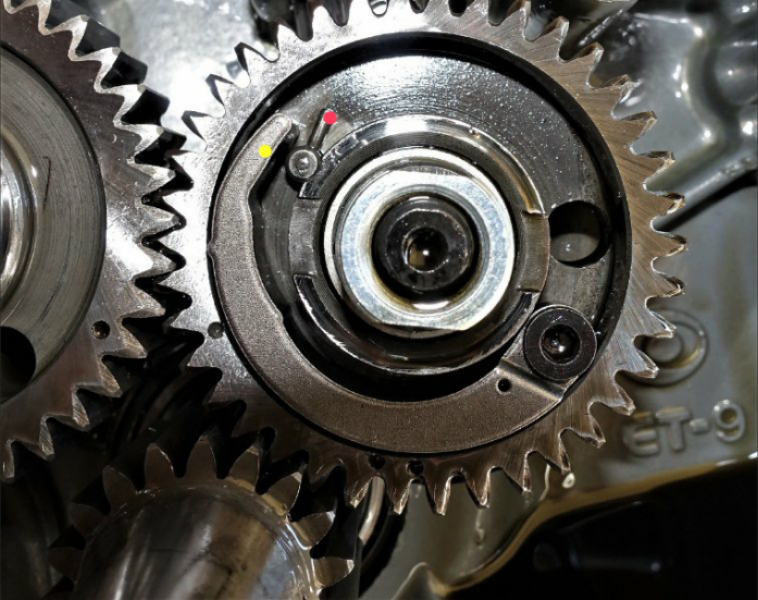

Ce que je voulais dire, il faut que l'axe avec le point rouge doit être sous le point jaune. Ensuite tu auras le mouvement de la came de décompresseur qui ouvre légèrement la soupape d'échappement.

OK, je te remercie !
Je n'avais pas pigé : en fait, le doigt doit être DERRIERE le bloc décompresseur, dans l'encoche prévue à cet effet, et non sur un des côtés gauche ou droit.
Je n'ai pas assez observé, comme souvent, mais je crois qu'avant que je démonte, il était mal monté.
Merci encore !
Demain, je remonte tout ça avec le ressort neuf : je trouve ce système intelligent, pour démarrer au kick sans effort. J'aimerai mieux un décompresseur manuel, mais il manque un filetage pour ça.
Merci encore !
