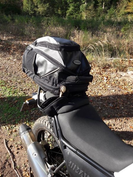

Re: Accessoires himalayan
Messagepar de l'Ourthe » 22 oct. 2018, 18:46
Récup HD...
Accessoire (1032 x 774).jpg (118.27 Kio) Vu 5630 fois
Messages : 8610
Messagepar jpv17 » 22 oct. 2018, 19:37
:super: ... et c'est surement moins lourd qu'un Top-case alu (vide 5kg).
