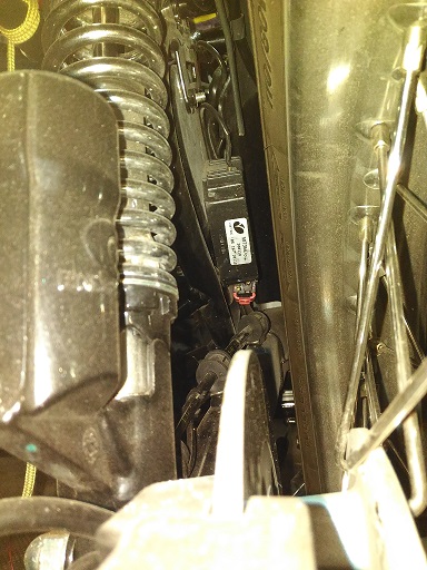

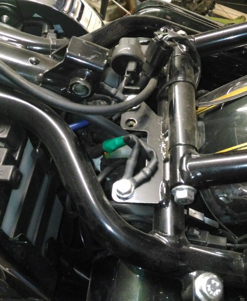

Cette après-midi, je me suis décidé à installer la prise allume-cigare/USB que j'ai acheté et j'ai profité du démontage de la selle pour étudier comment fiabiliser la fixation du régulateur.
Et là, surprise ! Il y a quelqu'un qui me l'a fauché !!! :woot: Il a disparu !!! Plus de régulateur, plus de patte, plus de fils ni connecteur !!!!
Je viens d'aller déposer une main courante au commissariat.
J'ai quand même installé ma prise USB.

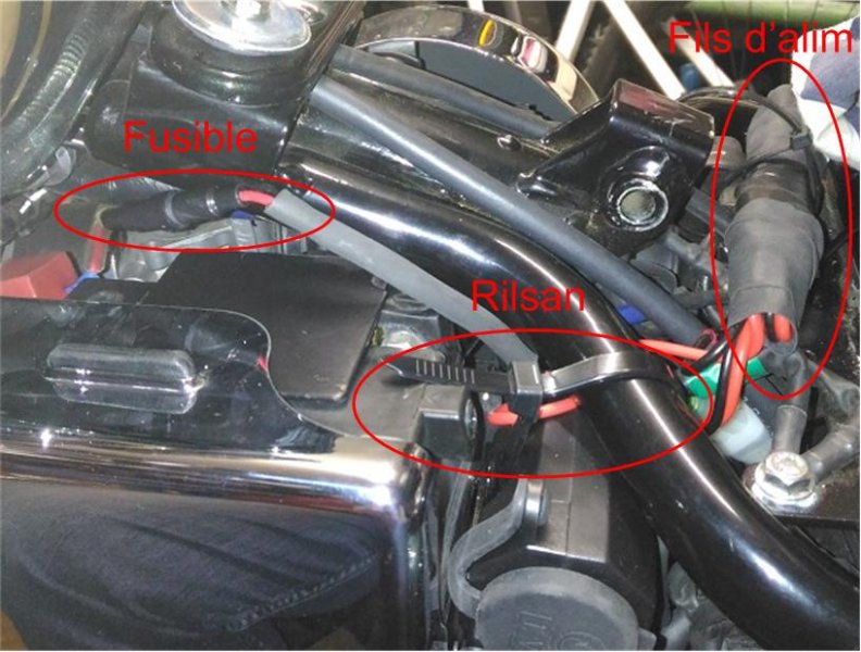

Elle est livrée avec un ponté pour la fixer sur un tube (guidon...) et une plaque plate, c'est ce que j'ai monté, sur ma moto, je l'ai simplement passé derrière une des élastiques qui tiennent la batterie et je l'ai assurée par un rilsan serré lâche, j'ai aussi laissé la totalité de la longueur du câble d'alimentation que j'ai protégé par un "ruban" de caoutchouc fin.
