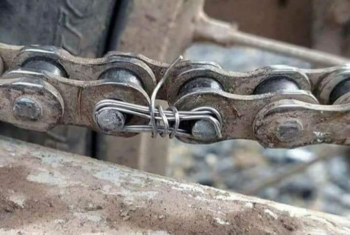

Quand on doit monter une nouvelle chaine ...Eh ben on est bien contente
d'avoir pensé à garder un bout d'une vieille chaîne. Oui, bien contente .

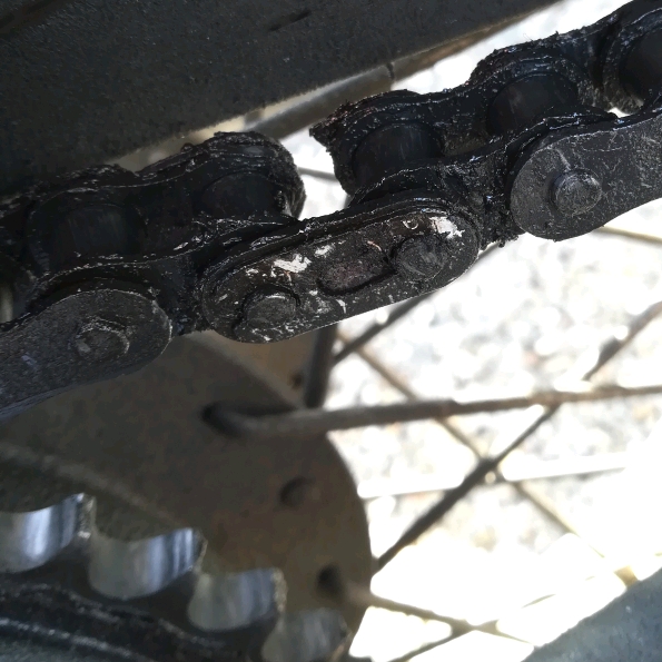

Speche a écrit :cose a écrit :je ne tracasse pour la boite de vitesses, tu devrais retrouver ton point mort après avoir passé une à deux vitesses non ?
Bon pour la chaine c'est pas grave, soit une nouvelle chaine soit une nouvelle attache; etait t'elle pas assez tendue ou trop tendue ?
J'ai cherché le point mort partout, mais y a pas eu moyen.
Si tu ne l'a pas trouvé, c'est qu'il est parti... Donc il n'est plus mort... Un point mort ressuscité, un vrai miracle...
Je plaisante, mais en ce qui me concerne j'ai vraiment eu du bol, à 90 km/h dans une belle côte dans la circulation parisienne...

Alors qu'il suffit de mettre une attache rapide neuve ...
