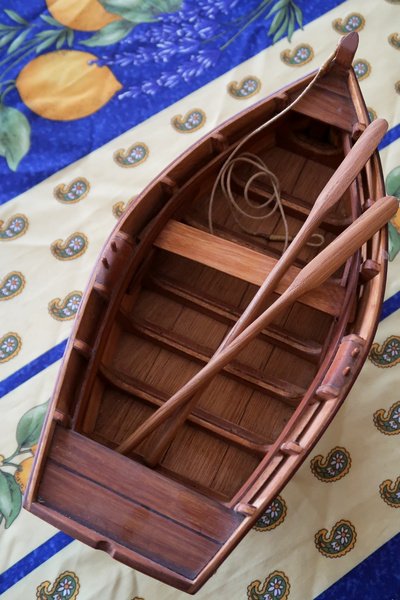

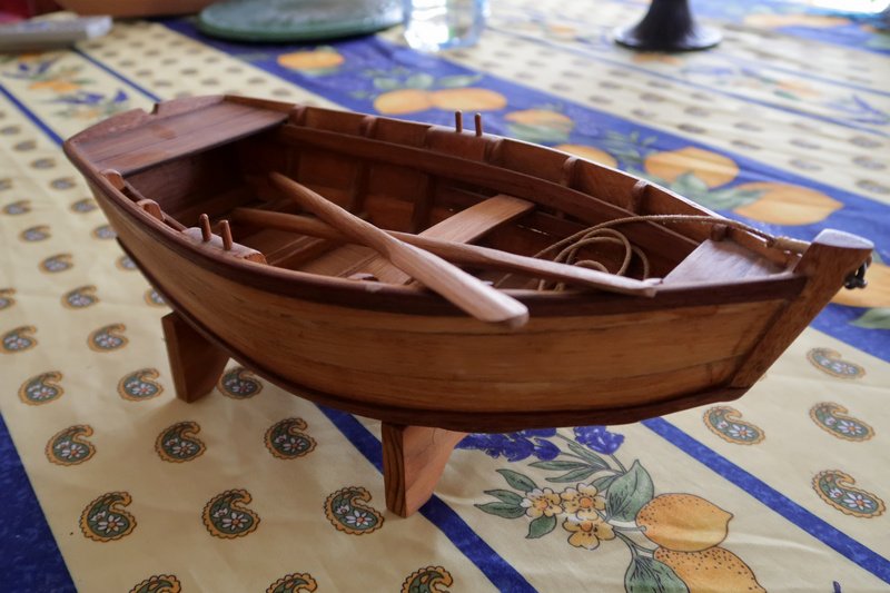

Et cela me fait penser a un copain .........bullet qui adorait les bateaux
Mon père lui aussi en fabriquait, mais pas a la même échelle
Plate du golf du Morbihan

Vraiment très beau. :super:
Les maquettes réclament aussi un temps de travail énorme :)
Comme disait la femme d'un copain, "pendant ce temps-là, il n'est pas au bistrot !" :old:
Heureusement, il avait ses maquettes... ;)
