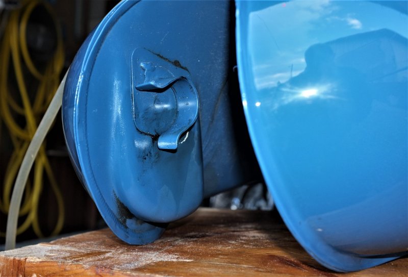

J'ai aussi une légère fuite sur ma Classic 2015, au niveau de l'emmanchement sur le silent bloc avant droit.
Bon, pas de quoi s'affoler, une goutte se forme en quelques heures, mais j'aime pas ça !
Il a fallu que je la laisse au garage avec le plein pour que l'odeur m'alerte. Du coup j'ai vu qu'effectivement, le dessous du résé était bien gras. J'ai d'abord pensé que ça venait de la soudure inférieure qui court tout le long du résé, mais non, à priori, c'est vers la patte de fixation pour le silent bloc.
Je vais faire un traitement Restom : je l'ai déjà fait sur 3 bécanes dont le résé fuyait par corrosion ou manque d'étanchéité ( résine), et ça a super bien marché.
J'espère que là aussi, ce sera suffisant.....

Gagné ! ( enfin.....je me comprends ! :mrgreen: )

restom et sintofer en extérieur ça peut le faire .

Messagepar Francesco vespa » 14 mars 2019, 14:44
Oui, le Restom devrait suffire, mais je vais renforcer avec une colle double composant pour l'extérieur.
Ceinture + bretelles...... :D
