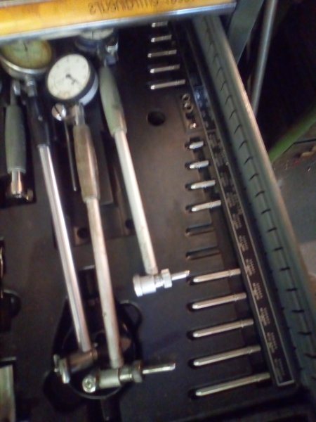

cylindre..8.38 39
piston dificile carmon pied a coulisse n'est pas assé grand je n'arrive pas tout à fait aux exterieures du piston 8.8...8.9

j'ai touve un ajusteur ou fraiseur ou plutot un aleseur qui va me realeser le cylindre ...il faut que je lui emmene pour prendre les dimentions et acheter le piston correspondant...si c'est 8.40 l'elesage je pense que le cylindre est neuf..espoir... :) :) :) :) .bon pas avant une 15 ene que je dois bouger
