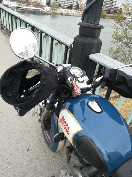

Hier, en allant verser le deuxième acompte pour ma nouvelle moto, j'achète un câble d'embrayage neuf afin que le nouveau propriétaire puisse avoir une moto en parfait état de marche (en plus de la vidange et du changement de kit chaîne)...
Après avoir quitté le concessionnaire, mon câble de réparation a lâché juste au carrefour du pont d'Asnières... Il a tenu 1000 km, et sûrement plus longtemps si j'avais mis le serre câble côté embrayage (je m'en suis rendu compte une fois le câble remis en place :polom: )
Le symptôme : une légère augmentation de la garde de la poignée et peu de temps après un à-coup dans la transmission quand on change de rapport, puis la poignée dans le vide ...
Mon câble neuf n'est resté que 5 minutes dans son emballage ! et 5 minutes de réparation sur le trottoir du pont...
comme j'avais mis les moufles sur la moto, j'ai pu récupérer l'embout qui va retourner dans sa petite boîte de secours ainsi que le câble, qui même raccourci rejoindra la Terrot au cas où ^^
La gaîne du câble d'embrayage servira pour faire un câble d'embrayage de rechange pour ma nouvelle moto... A priori, c'est le même (mais je n'ai pas vérifié la longueur)
les nouveaux câbles d'embrayage diffèrent légèrement au niveau de la boule d'accroche sur la poignée : celle-ci est entourée d'un petit bidule en plastique noir glissant comme du téflon qui doit sûrement diminuer les contraintes sur cette partie où doivent s'exercer les contraintes les plus fortes.

5 minutes les doigts dans le nez, pour changer le câble, et en plus avec des moufles... :super: chapeau Jean-Paul !
Messages : 3441
Re: Câble d'embrayage : c'est mon tour...
Messagepar jipounet » 09 déc. 2018, 17:22
Voici mes moufles....
