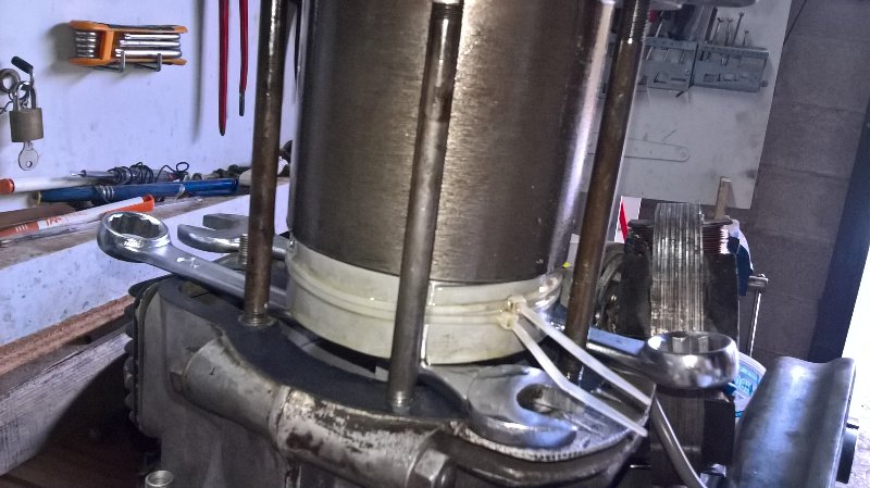

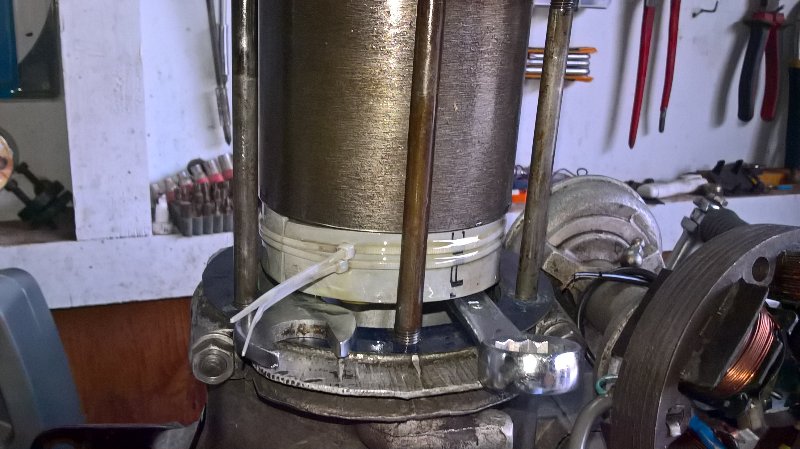

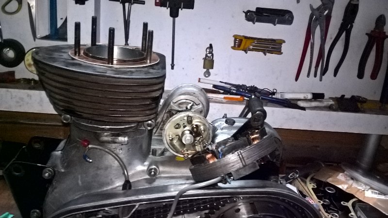

Bonjour, quand j’ai remonter ma bullet un ancien mécano ma montré une façon simple pour enfilé le piston dans le cylindre, une rondelle de pvc de 80 de la largeur des trois segments on la coupe pour bien comprimé les segments contre le piston deux serflex pour tenir tout ça de l'huile ça marche super voici quelque photo bonne journée et mécanique chao

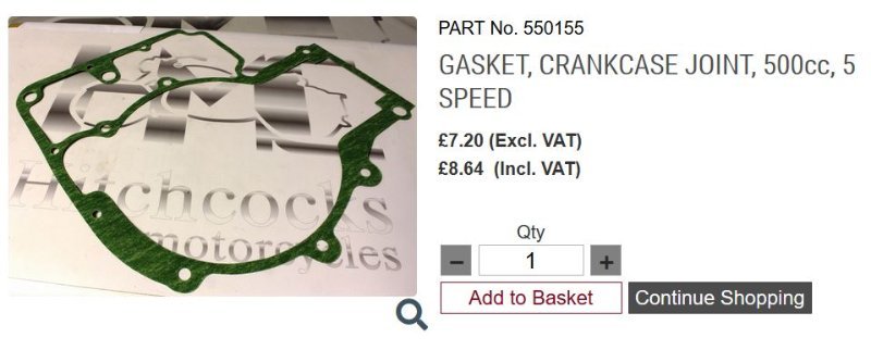

ou puis je trouver ce joint...merci
Messages : 27851
Re: ma bullet
Messagepar Ded31 » 29 janv. 2019, 17:13
Chez Hitch :
http://accessories.hitchcocksmotorcycle ... oint/10333
gasket 5 speed.JPG (48.52 Kio) Vu 4436 fois

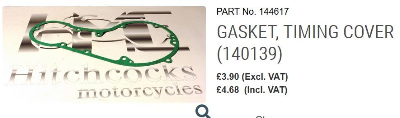

Re: ma bullet
Messagepar yann » 30 janv. 2019, 08:44
ce n'est pas ce joint c'est celui du carter du capot de la distribution
Messages : 27851
Re: ma bullet
Messagepar Ded31 » 30 janv. 2019, 10:12
NB : ATTENTION, ne pas monter avec pâte à joint... juste à la graisse.
