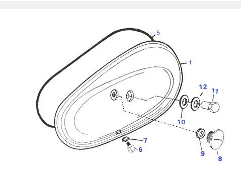

salut tout le monde..ça y est je reprend du service et je voudrais savoir combien d'huile pour la chaine primaire car il n'y a pas de vis de trop plein c'est un carter avec seulement 1 vis au milieu pour le tendeur de chaine aussi il y a le propre tendeur recouvert d'un platique ou d'un cuir et en dessous une vis avec ecrou l'ecrou est coince tete en bas et je supose qu'il faut desserer la vis ça l' allonge et ça remonte le tendeur(l'ecrou est tres large environ 1cm) auriez vous ces informations bon pour le reste ça y est j'ai le cylindre realèse (0.40) et un beau piston qui va avec ya pu qu'a remonter tout ça j'vous tient au courrant
Messages : 27858
Re: ma bullet
Messagepar Ded31 » 20 mars 2019, 13:54
yann a écrit :salut tout le monde..ça y est je reprend du service et je voudrais savoir combien d'huile pour la chaine primaire car il n'y a pas de vis de trop plein c'est un carter avec seulement 1 vis au milieu pour le tendeur de chaine aussi il y a le propre tendeur recouvert d'un platique ou d'un cuir et en dessous une vis avec ecrou l'ecrou est coince tete en bas et je supose qu'il faut desserer la vis ça l' allonge et ça remonte le tendeur(l'ecrou est tres large environ 1cm) auriez vous ces informations bon pour le reste ça y est j'ai le cylindre realèse (0.40) et un beau piston qui va avec ya pu qu'a remonter tout ça j'vous tient au courrant
Comment ça pas de vis de niveau !!!
En dessous du gros écroucentral
Réf 6 avec son joint 7 !
