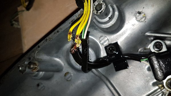

Salutatoi !
J'ai eu un problème similaire sur mon electra.
Une fois elle démarrait, allumage faible, en tournant comme une patate, une fois elle ne démarrait plus.
Et elle a fini par ne plus démarrer du tout.
Cela venait d'un fil, du circuit d'allumage, coupé au niveau d'une cosse située dans le carter transmission primaire/embrayage.
Un p'tit coup de soudure et cela tourne bien depuis.
Mais faut retirer le carter gauche. Si tu tentes cela, profites pour vérifier la tension de la chaîne primaire et cela te fera une vidange pour chaîne primaire/embrayage. Ça ne peut pas faire de mal. Mais il te faudra changer le joint et le remonter à l'hermétic.
Au plaisir de te rencontrer lors de la générale de cette année aux tournesols.
Serge.

le cenobite tranquille a écrit :Salutatoi !
Serge.
Merci Serge, je me tatais justement à remettre le nez dans le carter. Si tu lis plus haut tu verras que je l'ai démonté il y a peu (roue libre). Et c'est effectivement possible que ce petit fil de l'allumage puisse être en cause. Allez, ce soir je repose le bac à vidange sous Madame electra et je regarde. Et accessoirement je croise les doigts pour trouver la panne et redémarrer la bête. Le souci dans le Finistère c'est qu'au mois de Février (juste en Février) il fait un temps où les chiens ne veulent même pas sortir. Alors quand la météo s'annonce clean pour le week-end prochain vous comprendrez tous que je ne veux pas attendre la semaine suivante pour rouler !
A tout vite !

Ouaip !
Je me doutais bien, en lisant tes déboires avec la roue libre, que tu avais mis tes doigts dans le carter.
Pour info j'ai eu le même problème de roue libre. Lorsque tu feras ta roue libre, huile abondamment les dents au remontage car elles sont lubrifiées par projection. Et ça projette peu. Alors autant prévoir sinon ça couine un bout de temps et ça chauffe.
En remontant le carter, on a vite fait de coincer un fil. C'est peut-être cela la cause de ta panne. J'ai rallongé les fils pour plus de facilité au remontage. C'est moche mais pratique.
Serge.
Serge.

Re: Electra x en carafe
le cenobite tranquille a écrit :Ouaip !
Serge.
Je vais attendre avant d'attaquer la roue libre à nouveau, simplement parce que : j'ai pas encore trouvé de levier costaud pour l'écrou de 32, et que mon filetage de vilebrequin est en sale état.
Mais merci pour l'idée du fil, dès que mon petit gars est au lit je file au garage, ça me semble bien plausible comme histoire !
Katellig
Topic author - Messages : 65
- Enregistré le : 10 sept. 2018, 14:45
- Modèle de votre autre moto : Yamaha SR 125, Honda XL 125, Yamaha Virago 125, Harley Davidson Sportster Iron 1200
- Prénom : Katell
- Localisation : Sud Finistère
- Localisation : Finistère
BINGO !!! DANSE DE JOIE !!!
Ce satané fil avait décidé d'aller s'encanailler avec la chaîne, forcément ça n'a pas fait bon ménage.
On soude et ça repart (enfin j'espère!)
Merci pour vos précieux conseils et à très vite sur les routes
- 20190210_204122.jpg (75.36 Kio) Vu 4895 fois
