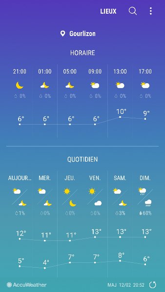

tazonjp18 a écrit :Oui la Bretagne est belle :super: mais maintenant, j'aime pas trop rouler sous la pluie en été !!! :010:
Hey oh toi là bas ? :ipleut:

Regarde la météo en Occitanie et compare !!! :010:
